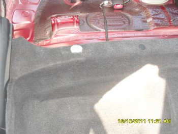

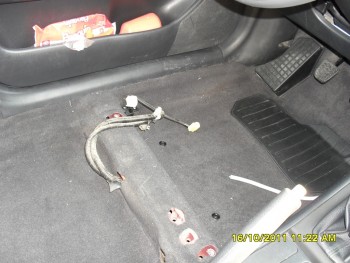

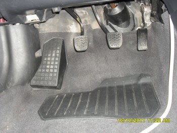

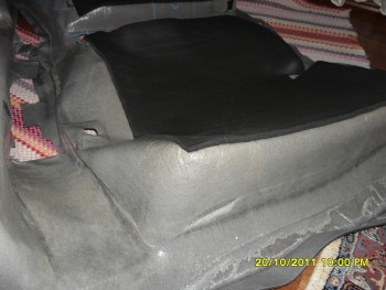

Arkadaşlar arabamın sesinden herhangi bir şikayetim yoktu öncelikle bunu belirteyim.

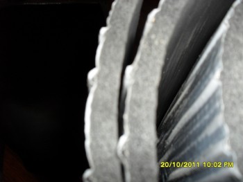

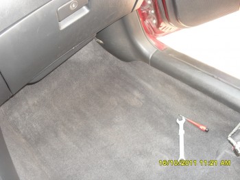

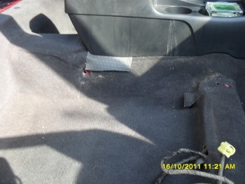

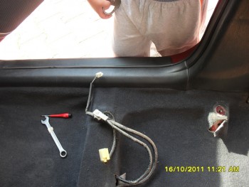

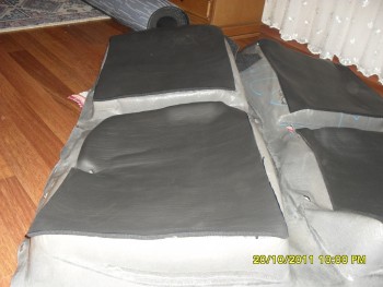

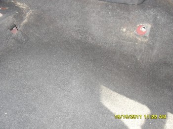

Geçenlerde yağmurda suya girdim. Arabanın içine su girdi. Taban döşeme halısı altındaki keçe ıslandı. Kurutmaya çalıştım ama nafile.
Bende tüm koltuklar ve taban döşemesini söktüm. Alttaki keçeyi (iplik ve kumaş esaslı) attım. Sanayiden Tek tarafı yapışkanlı 10mm'lik Akustik ses levhası aldım. Tüm tabana döşedim. Ekstra ayak basma kısımlarına gelen yerlere iki kat döşedim. Sökmüşkende tüm koltuklar taban döşemesi sökülen plastik aksamın detaylı temizliğini yaptım. Sesle ilgili dediğim gibi zaten bi memnuniyetsizliğim yoktu. Sabah test için çevre yoluna çıktım. Yanımda desibelmetre tarzı bir alet olmadığı için tamamen kendi duyularıma göre bi yorum yapmak gerekirse %20lik bir ses azalması oldu diyebilirim. Zaten sesin büyük bir kısmı motor kısmından ve çamurluk içlerinden geliyor. Oralarada herhangi bir işlem yapmadım. Araç içini kaplarken biraz yorgunluktan biraz vakit darlığından foto çekemedim. Halıflexin geldiği her yere bir kat uygulama yaptım o kısımla ilgili çektiğim fotoları yükleyeceğim. Araç içi kaplama ile ilgili resim yok malasef..
