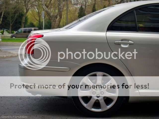

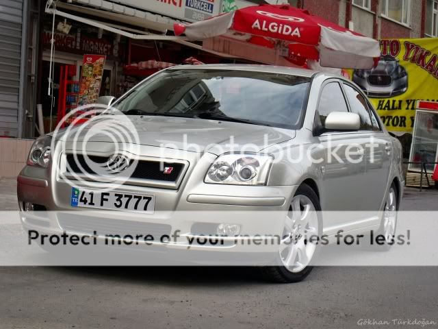

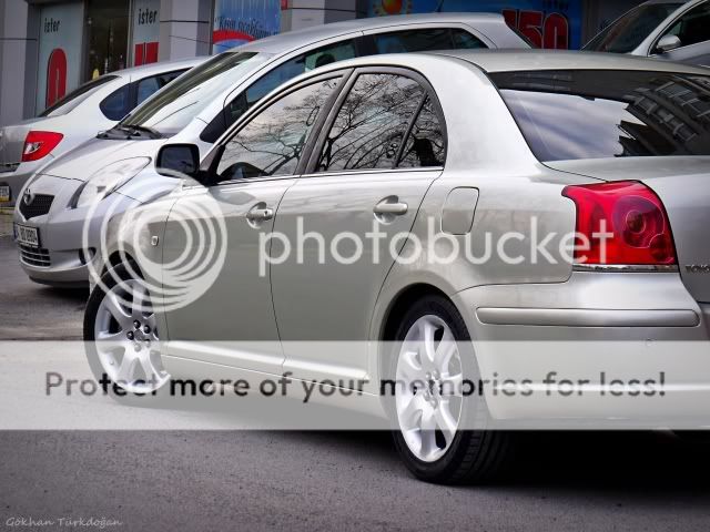

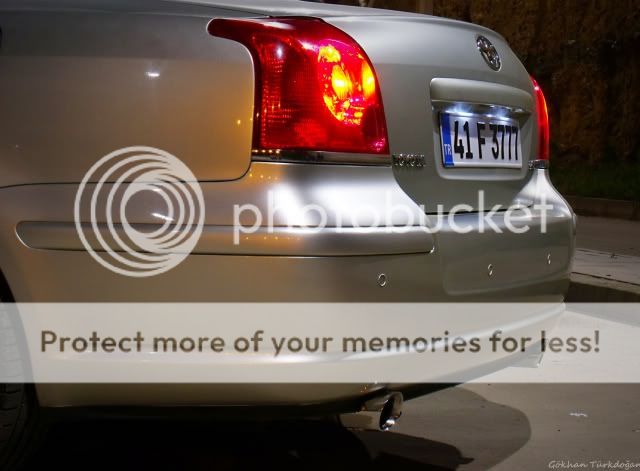

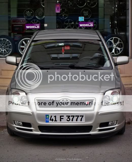

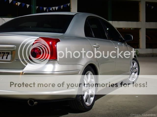

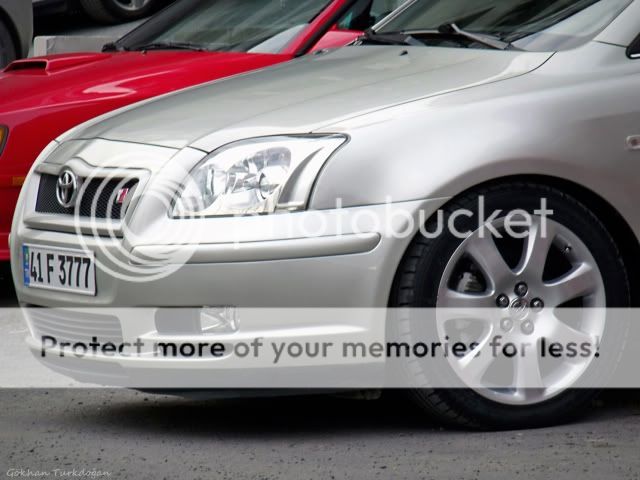

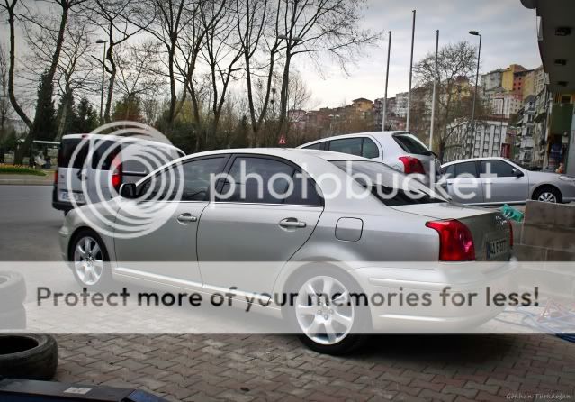

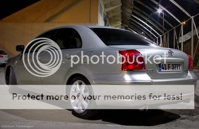

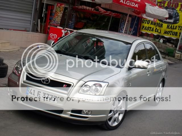

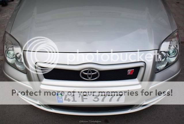

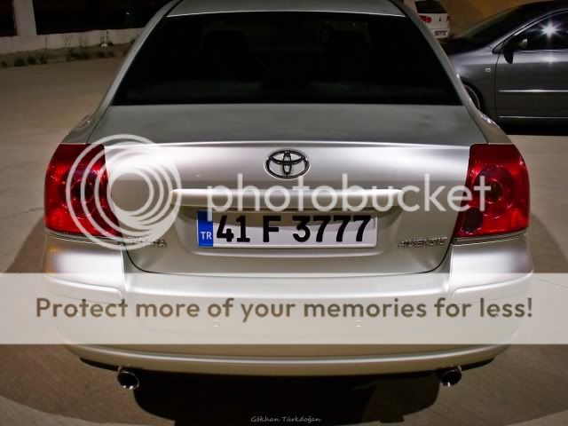

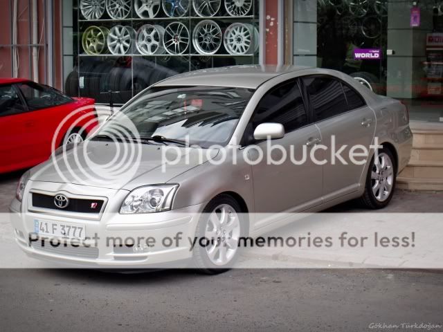

Arkadaşlar, aracım 2004 model avensis comfort modelidir.
Orjinal parçalar kulanarak zevkime göre aracın da ağırlığını dikkate alarak çok fazla orijinallikten uzaklaşmadan bir takım değişiklikler yapmaya çalıştım.
Sizlerle payşamaktan mutluluk duyarım.
Kullanılan ürün detayları;
- Oem avensis executive 17'' jantı
- 225/45/17 ölçülerinde GT Radial lastikler
- Eicbach 3,5 cm Prokit

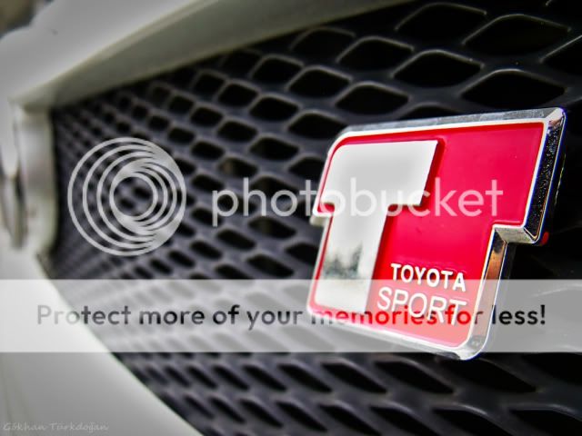

- orijinal tte spor panjur
- orijinal tte dual exhaust system (üretici firma remus)

maşallah Allah kaza bela vermesin :) ama bişey söyliycem ; jantlar abes durmasa da göze kötü gözükmese de 10 numara olmamış :) bence

Eksoz sistemini nerden buldunuz nerden alabilirim?

valla pek perete benzemıyo ama boyanın temizliği bişiler yapıldı dercesine .. ama temiz iş çıkmış

ön panjuru nereden, ne kadara temin edebiliriz?

geçmiş olsun... ben orjinal jant ve lastik oranlarını merak ettim? şu andakiler 225 45 17 yazdığınız gibi...

Fotoğraftaki hali orijinal boyasıydı.

Ön panjuru yetkili servis aracılığyla yurtdışından getirtmiştik. O zaman ki parça fiyatı 650 lira civarındaydı.

Egsoz sistemi de servis aracılığıyla getirildi hocam, ben 2. sahibiyim. Getirilmesinin fiyatı 2000 rahat lirayı geçiyor.

Geçmiş olsun kaliteli bir listesi vardı gerçekten...sekme probleminiz var mıydı yolda giderken yaylarla 45 yanaklardan sonra ?

Orijinal ebatları 205 55 16, executice jantları ile birlikte 225 45 17 kullandım.
T25 executive avensislerde makyajsız kasalarda normalde fabrika çıkışı 215 45 17 kullanılıyor fakat 215 taban da jant biraz dışarıda kalıyor.
225 taban en ideal rakam oluyor.
Sekme yoktu, eibach bu konu da baya iyi. Orijinaline göre çok belirgin bir konfor kayım olmadı. Kullanacağın lastiğin de yumuşaklık önemli tabi. GT Radial ve toyolar da treawear 300, dunlop 400 falandı.
