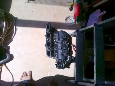

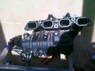

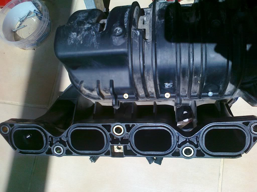

selam  arkadaşlar Benim aracın manifoltunda hırıltılar geliyordu ve sitedeki resimleri inceleyerek manifoltu söktüm ve resimlerde görüldüğü gibi 3 vida monte ederek içteki parçanın neden olduğu hırıltıyı şimdilik kestim.Bakalım ne kadar devam eder.

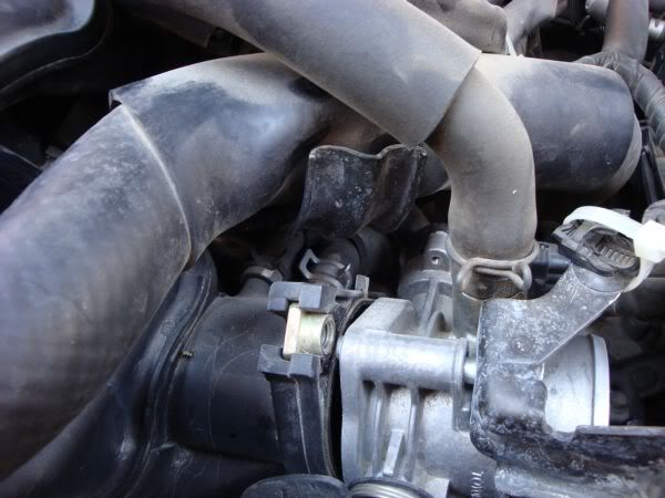

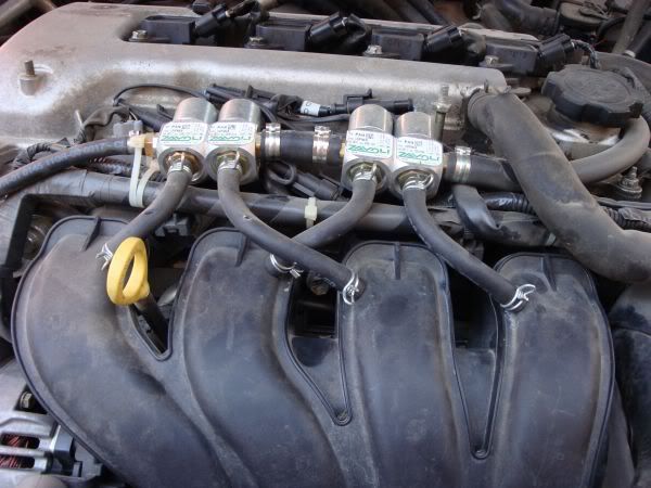

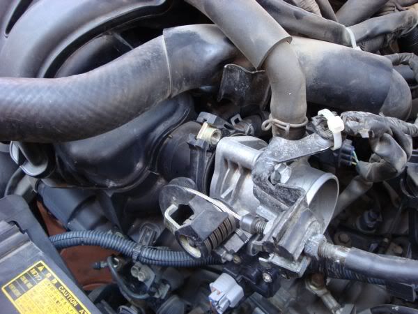

Enes Bey lokma takımın varsa hiç sıkıntı yaşamazsın.Benim lokma takımında eksiklikler vardı.O yüzden uğraştırdı.Söküm işlemine önce motor üzerindeki plastik kapağı söktüm.Daha sonra hava filtresinden manifolta gelen boruyu söküp ara adaptör(Gaz kelebeği adapdörü) kısmındaki 3 vidayı söktüm.(1. resim)Manifoltun sağ alt tarafındaki hortumları manifolttan ayırdım.Sonra ana bağlantı cıvatalarını lokma anahtarla çıkardım.üst tarafta 5 cıvata alt tarafta sadece 1 cıvata yeri var.Bunları söktükten sonra lpg hortumlarını söktükten sonra  manifoltu yerinden boşandırırsın.
