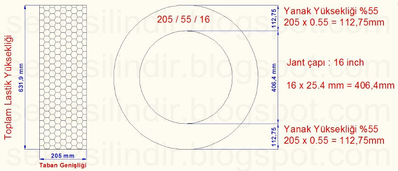

195*0,6*2=234 mm
195*0,65*2=253,5 mm
253,5-234=19,5 mm
araç yaklaşık 2 cm yükseliyor.

Bu noktada yanlışınız var,
19.5mm toplam çapta büyüme dolayısı ile araç yerden 9.75mm yani yaklaşık 1cm yükselir.
yerden yükseklikte 2 yanak mesafesi olduğu için 2 ile çarptım.
jant çapı sabit kaldığından etki etmiyor zaten.
Ynt: 195/60/15 ve 195/65/15 farkı
« Yanıtla #47 : Şubat 16, 2016, 22:54:54 »
Ama sadece biri yere temas ediyor :) yerden yükseklik ile tekerlek dönüş çapındaki artışı karıştırmışsınız.

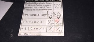

Mustafa bey 205/55/16 ile ağır kusurla muayeneden geçemedim. Orjinal ebatları olması gerekiyormuş. Şimdi kara kara düşünüyorum. Uygun bir jant lastikçi bulursam kiralama yöntemine başvuracağım o da olmaz ise yeniden jant lastik alacağım. Bu arada aracın orjinal ebatları torpido kapağında yazıyormuş.

Ben sedan d4d de kafaya taktım bu muhabbeti ve kitapçıkta bulduğum değerler 195/60 r15 ya da 195/55 r16 diyordu ölçüleri.
