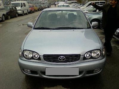

merhaba arkadaşlar,
99 model olup ta kasası 2001-2002 gibi olan (kedigöz değil) varmı acaba ben yok diye biliyordum ancak ilanlar da var ve donanım olarak luna special dedikleri bir donanım versiyonu var klima, abs, 2 airbag varmış motoru vvt-i değil normal enjeksiyonlu ve 110 beygirmiş. almayı düşünüyorum ancak teredditlerim var ne dersiniz. fiyat 13,5 gibi. (lpg yok)
benim tahmin ettiğim 99 bu şekilde idi:
ancak araç bu şekilde imiş

önden çarpmıştır, sonra toplamışlardır...

Kedi göz dediğiniz aracın motoru da 110 beygir farkı yok sadece motorlar değişik. Ya oğuzhan abinin dediği gibi önden çarpıp toplamışlar yada adam modelini bilmiyor ;) Eğer modelini bilmiyorsa araç temiz ise birde 1.6 hele birde vvt-i motor varsa çok güzel ucuzca bir araç almış olursunuz ama eğer çarpıp toplamışlar ise heç gerek yok bence. Bu iş doğan görünümlü şahin gibi birşey oluyor :) 2001 görünümlü 1999 :D

Değişen olmaması imkansız bu araçta.Ön taraf toplanmış üst modeliyle.Daha önce Ankara da ki bi üyemizde de vardı.Kaza sonrası vvt-i makyajlaması yapılmıştı.
Baktırın servise şaselerde herhangi bi şey yoksa uzun sürede satmıyacaksanız alınır yani.

Abi  orjinal 2001 şubat çıkışli 1.6 otm terra donanım klima ve yolcu havayastığı olmayan modeldi, sıfır almıştı babam.
terra-sol donanım seçenekleri makyajlı kasalarda bulundu. Temel farkı motor tipi ve orta torpidoya yol bilgisayarı eklenmesi idi diye hatırlıyorum.
                                                                                             Sadece 1.4 vvt-i modelinde yol bilgisayarı yoktu.
terra luna seçeneği '99-'00 bu kurbağa yüzlülerde bulundu. efi motor yol bilgisayarsız.
Efi motor ve çift halkalı mı reflektörlü mü  neyse işte BMWninki gibi farklar aynı kasada olmaz. Varsa oynanmıştır.
En azında Türkiye'ye ithal edilen modeller öyle değil.

değişen olmaması diyecektiniz herhalde, anladığım kadarı ile hem 99 olup hemde vvt-i kasa olması değişen olmadan imkansız, teşekkür ederim...

alt resımde gorulen corolla 99 modelde kesınlıkle yoktur.alt resımdeki araç zze112-111 kasa tıpıdır ve 2000 yılında satısa çıkmıstır.araçın on çamurluk ve on panelı degıstırılmiş.
