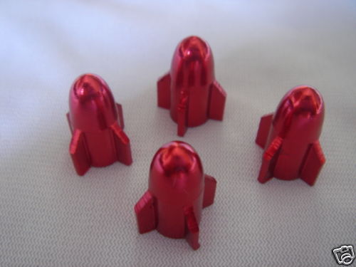

  Altın rengi jant olursa şunlar da senin araca güzel gider Tunç:
Ynt: Jant seçimi
« Yanıtla #35 : Mayıs 03, 2011, 15:19:11 »
vayy harikaymış yaa , daha  önce  rocket  air  valve kullanmıştım, ama  çalındı :(

Ynt: Jant seçimi
« Yanıtla #37 : Mayıs 03, 2011, 16:12:32 »
Bu kapaklar güzel ama agirdir. Ben cok agir ve uzun olmasin diye arabada da motorsiklet subaplari taktiriyorum. Almanya'da otobanlarin cogu yerinde hiz siniri olmadigi icin trafik cok hizli. Ve yüksek süratte subaplar egilerek kesme denilen olay yasanabiliyor. Bu tarz kisa subaplar daha saglam.
  • Model Yılı: <'90
  • 9 kere teşekkür etti
  • 16 kere teşekkür edildi
Ynt: Jant seçimi
« Yanıtla #38 : Mayıs 03, 2011, 16:16:59 »
nasıl yani abi Allah ne verdiyse yapıştırabiliyor musun?
Ynt: Jant seçimi
« Yanıtla #39 : Mayıs 03, 2011, 16:23:17 »
evet bir  çok otoyol almanya'da  no limit Sefa
