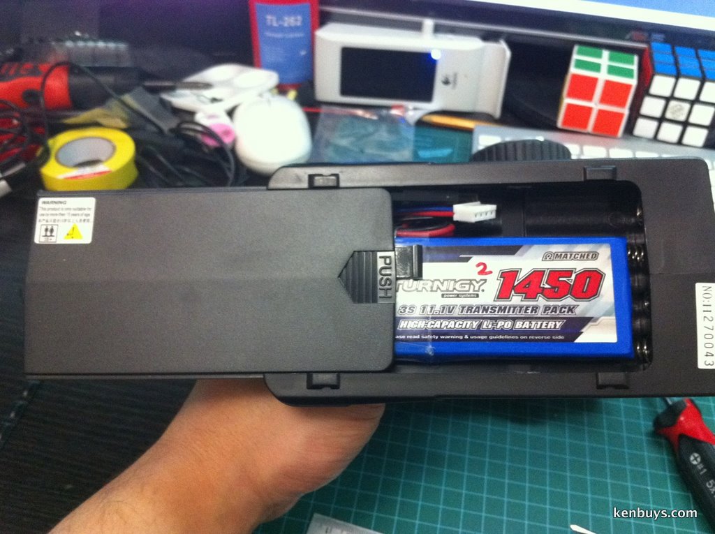

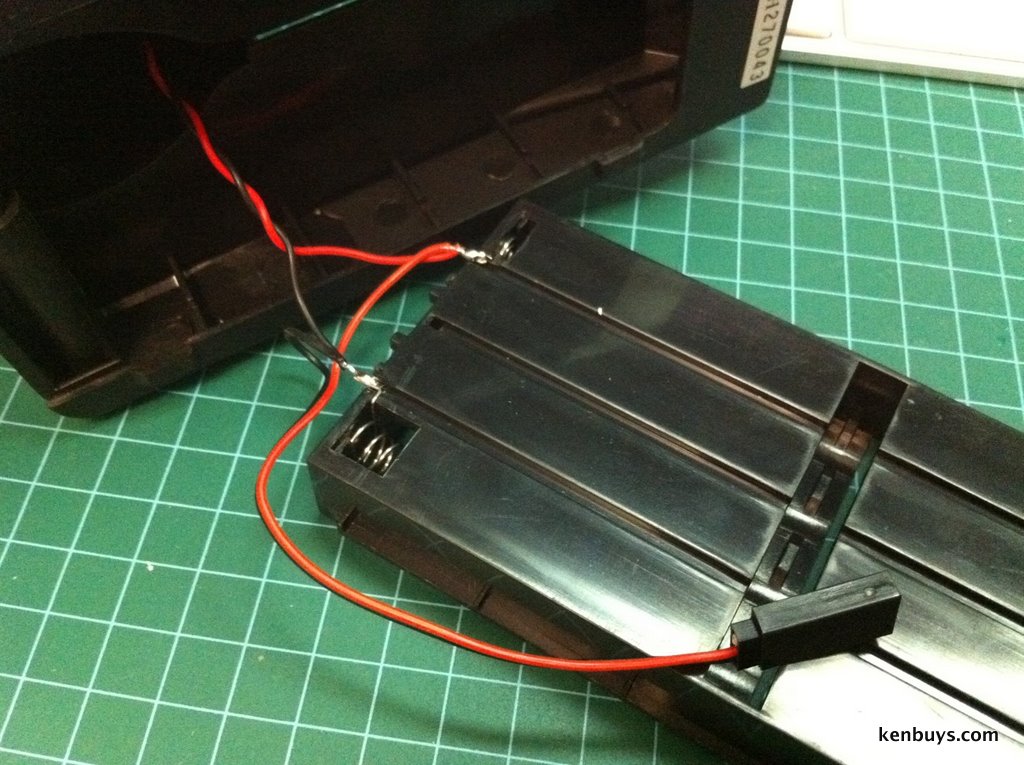

mesela böyle  yapabilirsin...
http://kenbuys.com/flysky-fs-gt3b/

lipo piller kumandada tehlikelidir ama, voltajı 10 voltun altına düşünce sinyal gücü çok zayıflar NiMH pilleri gibi değildir kumandanın içinde alev alan pillerde gördüm ;)
bu nedenle şarjlı NiMH kalem pil al tak kullan bitince şarj et ;)  sendeki turnigy şarj aleti bunları şarj ediyor ;)
