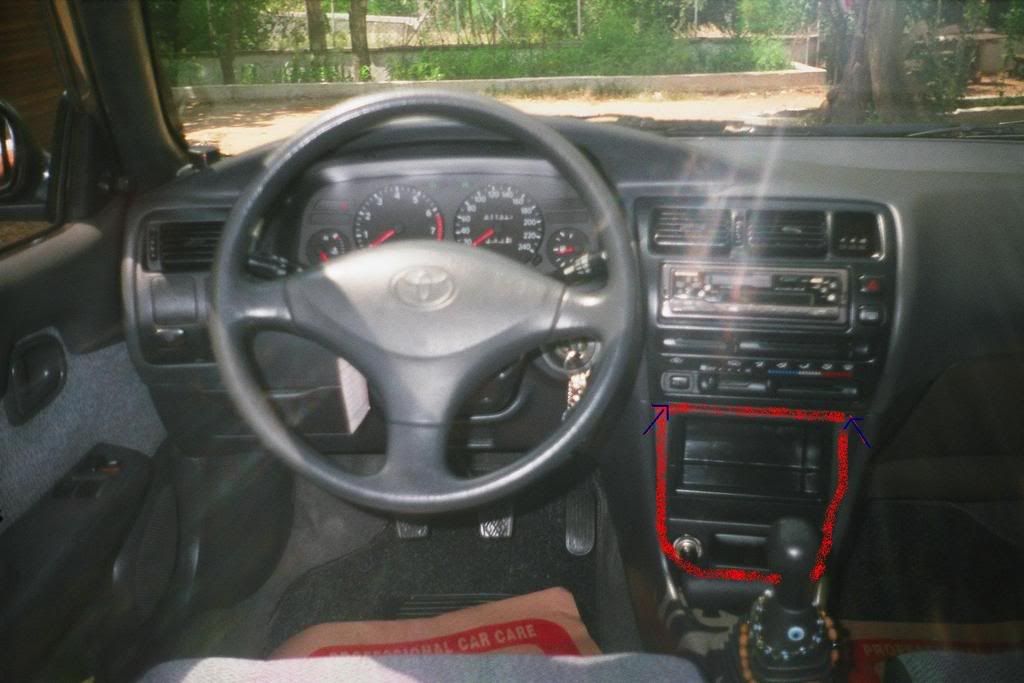

Abi kalorifer düğmelerinin orada sadece bir adet ufak dipsiz ampul var. Şu 12V 1.2 w olanlardan. Orayı sökmek için ilk önce küllüğü, havalandırma düğmelerinin çubuklarının üstündeki plastikleri ve Teybi çıkartıyoruz. Sonra resimde oklu yerde 2 adet vida var bu vidaları söküp orda kırmızıyla çizdiğim çerçeve yi çekerek çıkartıyoruz.
Paneli köşelerinden 4 adet klips tutuyor. İlk önce alt taraftan hafif kastırmaya başla ve yavaş yavaş üste doğru çıkarak kendine doğru çek. Klipslerden kurtulması lazım ve orta panel elinde. Eğer 4 lülerin ve arka rezistansın ampulleride yanmıyorsa ampullerini onlarında değiştirmeyi unutma. Yanlız onların ampulleri farklı uzun bacaklı ufak ampuller.
