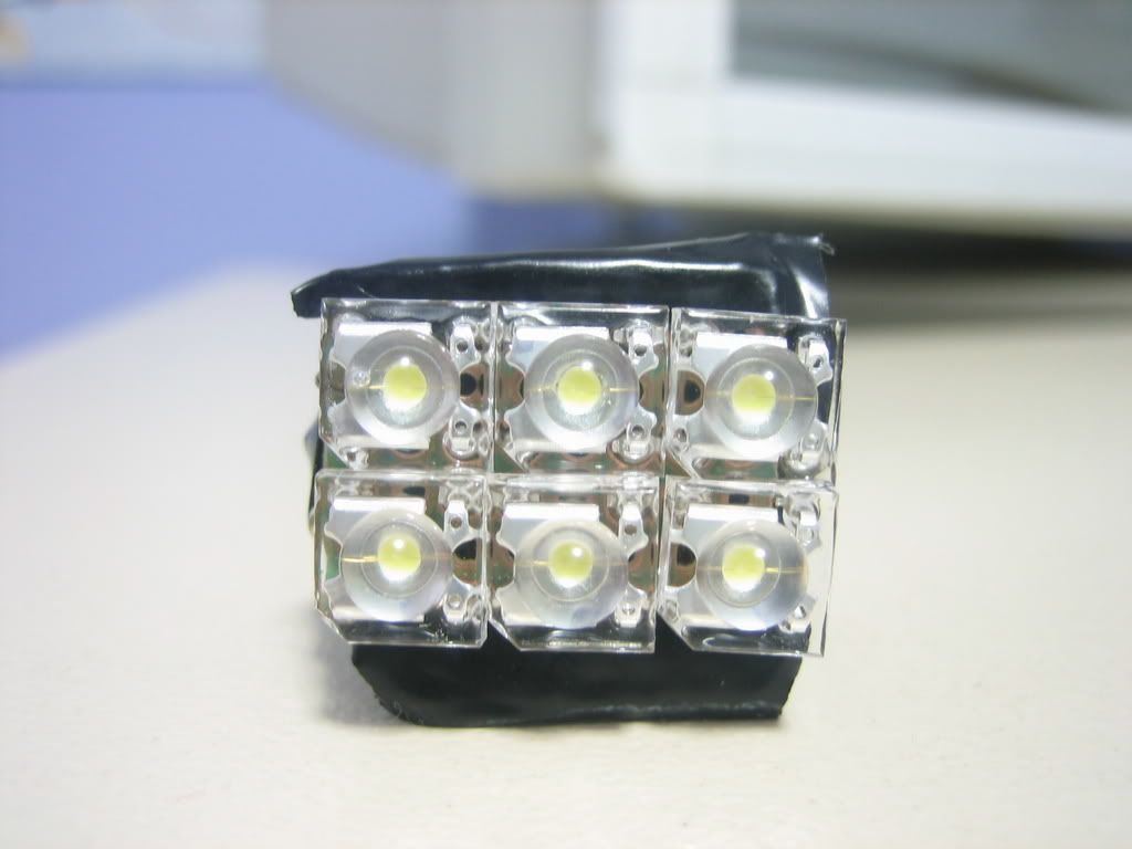

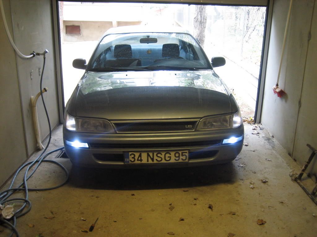

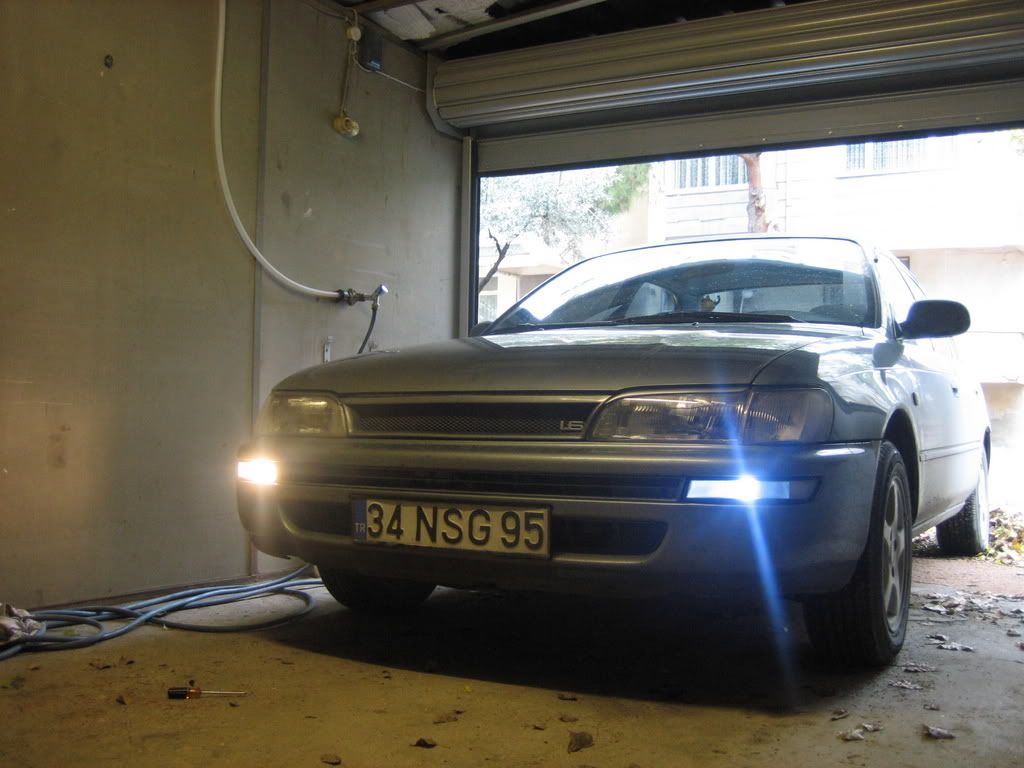

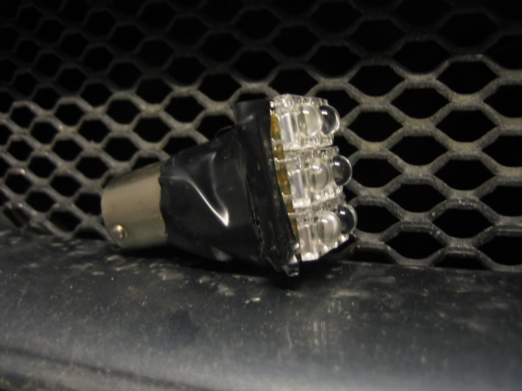

Beyaz olan sinyal lambalarının İçindeki sarı ampuller çok gözüme takılıyordu. Sıra onlara da geldi nihayet. Dün parçaları hazırladım az önce de Corollama taktım sonuç çok güzel oldu
Sinyallerdeki 12V 21W ampullerin cam kısmını kırıp her birine 6 adet Led taktım ve sürekli yanmadıkları içinde
daha parlak yanması için direnci biraz düşük koydum. 150 ohmluk direnç kullandım.
Sağ tarafta Ledler takılı.
Gece çok daha güzel görünüceklerdir. Bu akşam çekebilirsem eklerim.
