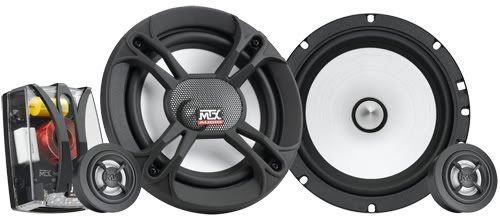

MTX'in komponentlerinde oldukça yüksek ve çok kaliteli tiz sesi alınıyor..üstelik basıda senin istediğin gibi olucak..buna birde edison anfi alırsan 4 kanallı 200YTL civarında 400 500 e bu işi maal edersin..ilerdede bi bas alırsan anfinin 2 kanalı komponentlerde kullanıcaksın kalan iki kanalıda köprü yapıp tek bir 30cm bas rahat rahat çalıştırırsın..oda seni yeterince tatmin edicek bi ses
2003 Coralla Hb Arka Hoparlör Seti
« Yanıtla #16 : Kasım 08, 2007, 14:59:39 »
Mtx i Bende öneriyorum aracımda kullanıyorum çok kaliteli ses alıyorum gerçekten. Bu arada Tizleri çok güzel Mesut arkadaşın da dediği gibi.

Ben bu modelini kullanıyorum 16 cm THS 652.
Montajda kablo önemlidir Kaliteli olmasını tercih et.
