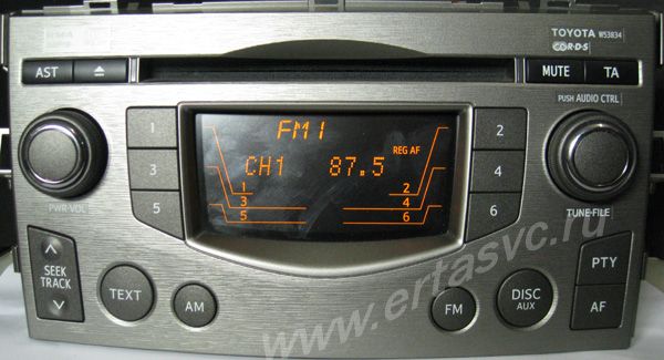

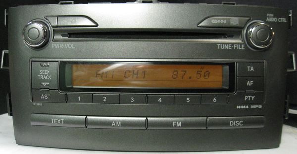

Valla ne hikmetse çok net bilgi yok hiçbiryerde...Uyabilmesi için soketlerin tam uyumlu olması gerekli...Ben biraz araştırdım...Maalesef soketlerin üçü uymasına rağmen birisi farklı...
Bu Verso'nun  W53834 kodlu teybi:
Bu da soket girişleri:
Bunlarda 2011 Aurisin W13805 kodlu teybi ve soket girişleri:
Gördüğünüz gibi bir soket farklı...Uydurulabilir mi, hangi soket ne işe yarıyor diye diyagramlarını bulup incelemek lazım...Ben biraz daha araştırayım, bulduğum bilgileri paylaşırım...

Sami bey çok teşekkür ederim netten birde böyle aratayım siz bu fotoları sökerekmi elde ettiniz siz bir çöüm buldunuzmu
Ynt: verso navigasyon
« Yanıtla #13 : Ocak 05, 2011, 20:11:53 »
Hayır bu fotoları netten buldum...
Bence aracınızın ses sistemini yerinden çıkartıp soketlerden hangilerinin kullanıldığına bakın.
Hepsinin kullanıldığını sanmıyorum.
Corolla/Auris için olanını ele  alalım. Sizin gönderdiğiniz ikinci resimdekini.
Dört tane soket var. Ama bunlardan üçü kullanılıyor.1-3-4 Diğeri yani 2. çoklu CD değiştirici için sanıyorum.
Piyasada satılan tam uyumlu cihazlarda da zaten bu 1-3-4 soketlerle bire bir uyumlu.
Birinci resimdeki Verso ses sisteminde ise 5 tane soket görülüyor.
1-4-5 diğeriyle aynı soketler. Diğer ikisinden biri muhtemelen yine CD değiştirici içindir. Ötekinin de büyük ihtimalle boş olduğunu veya USB-aux varsa onunla ilgili olabileceğini düşünüyorum.
Yani bence ilk olarak aracın üzerindeki ses sistemini inceleyip hangi soketlerin ne için kullanıldığını tespit etmeniz.
Ford Focus 3 Titanium Smart TECHNO...
  • 64 kere teşekkür edildi
« Yanıtla #17 : Ocak 06, 2011, 23:01:35 »
Bunlar piyasada satılan bire bir uyumlu cihazların soketleri.
Demekki bu üç soket yeterli oluyor. bir de bunlardan ayrı cihazın arkasında doğrudan çıkan USB AUX vs portları var.
  • 109 kere teşekkür edildi
