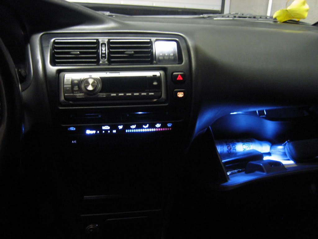

Evet uzun bi aradan sponra aklımda olan bu uygulamayıda yaptım. Orta paneldeki sarı ışık artık bembeyaz. Bu uygulama için 3 adet Superflux 120 derece açılı led kullandım. Her birine 1k  lık direnç bağladım. Sonuç istediğim gibi oldu gerçekten. Yapım aşamasında fazla fotoğraf çekemedim kusura bakmayın.
Orta paneli ilk önce söküyoruz bunun için Cd çalarıda söküyoruz haliyle.
Daha sonra arka cam rezistansının yanmış olan ampulünü yenisiyle değiştirdim.
ve sonuç...
Bu arada hazır paneli sökmüşken havalandırma deliklerini ve iç bölümü temizledim. Felaket kirlenmişti baya zamanımı aldı

ziya ellerine saglık mükemmel olmus ta sana birsey sormak istiyorum bu resiztans dügmesiyle dörtlü flasör dügmesinin icinde lamba varmı yoksa senmi taktın bende 94 xl.i var hic yanarken görmedim yahu
neyse bu arada baskı devrenin ustune yaptın tamamda o orta konsola nasıl oturttun o bir merak konusu

Evet içlerinde 12V luk ufak dipsiz ampuller var. Mutlaka patlamışlardır ondan yanmıyorlardır benim rezistans düğmeside yanmıştı.
Devreyi çift taraflı bantla güzel bir şekilde yuvaya oturttum. Bunu yapmak içinde orjinalinde bulunan ve tek ampulden yayılan ışığı yaymaya yarayan şeffaf bir plastik parçayı iptal ettim. O boşluğa da devremi koydum.

İhtisas alanım ae101 ler üstüne valla 2002 leri bilmiyorum. Ama paneldeki vidaları söktükten sonra geriye sadece klipsler kalıyor. Şöle sağlam bi asılınca da klipslerde kendini bırakıyor ve panel çıkıyor bizimkilerde.
