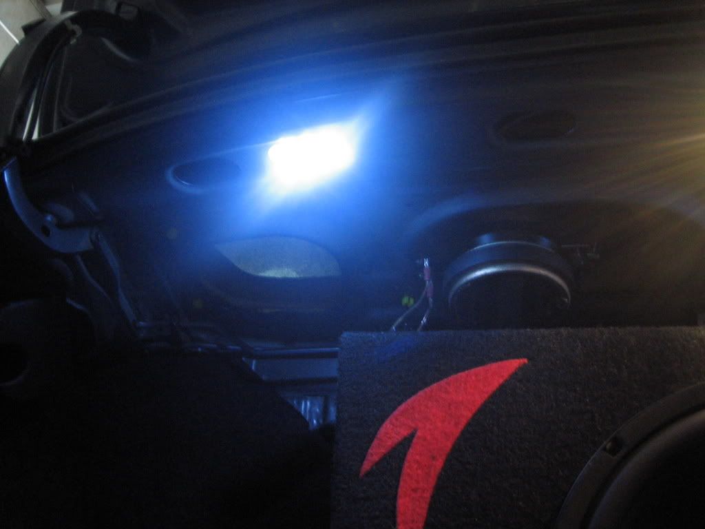

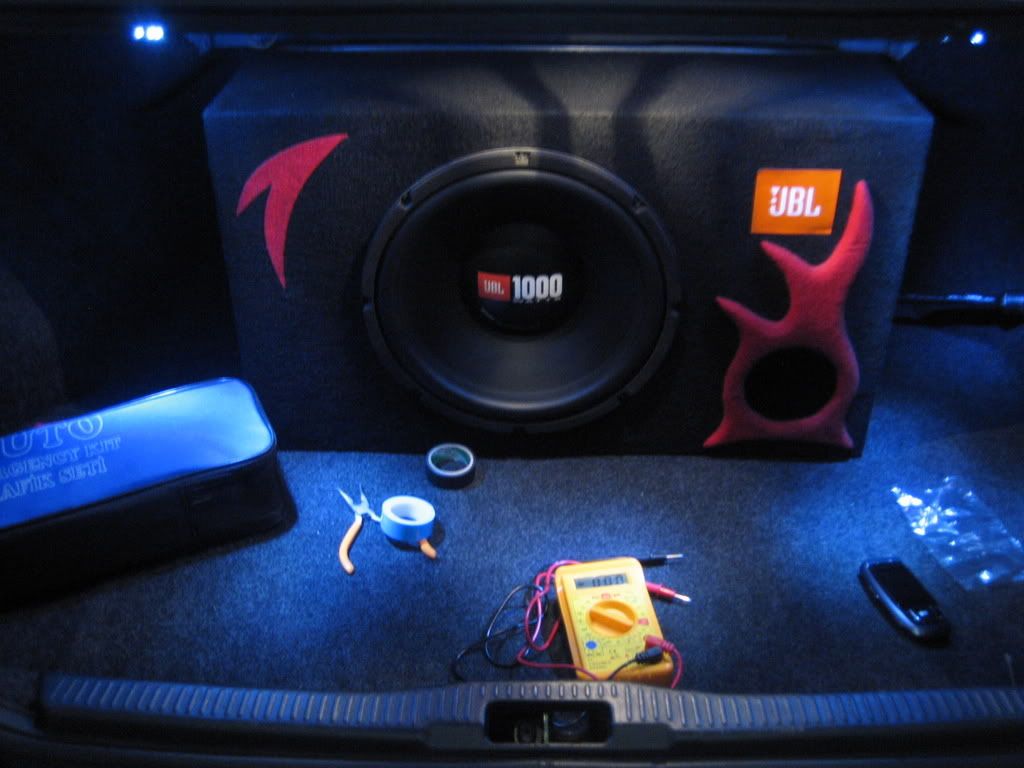

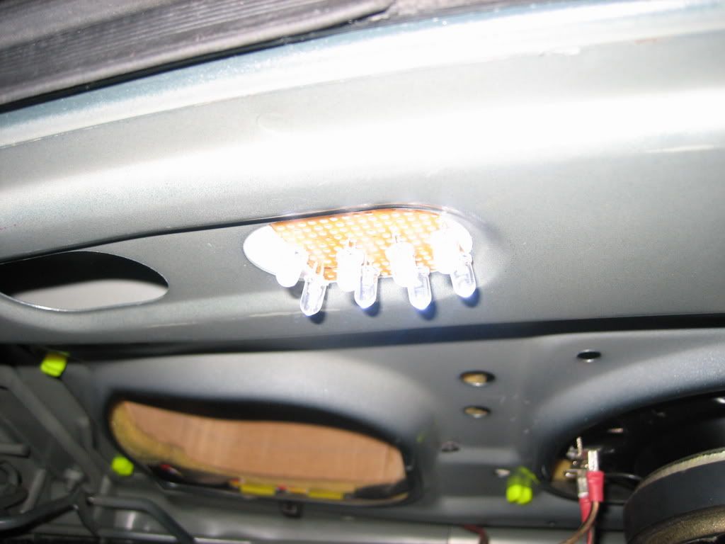

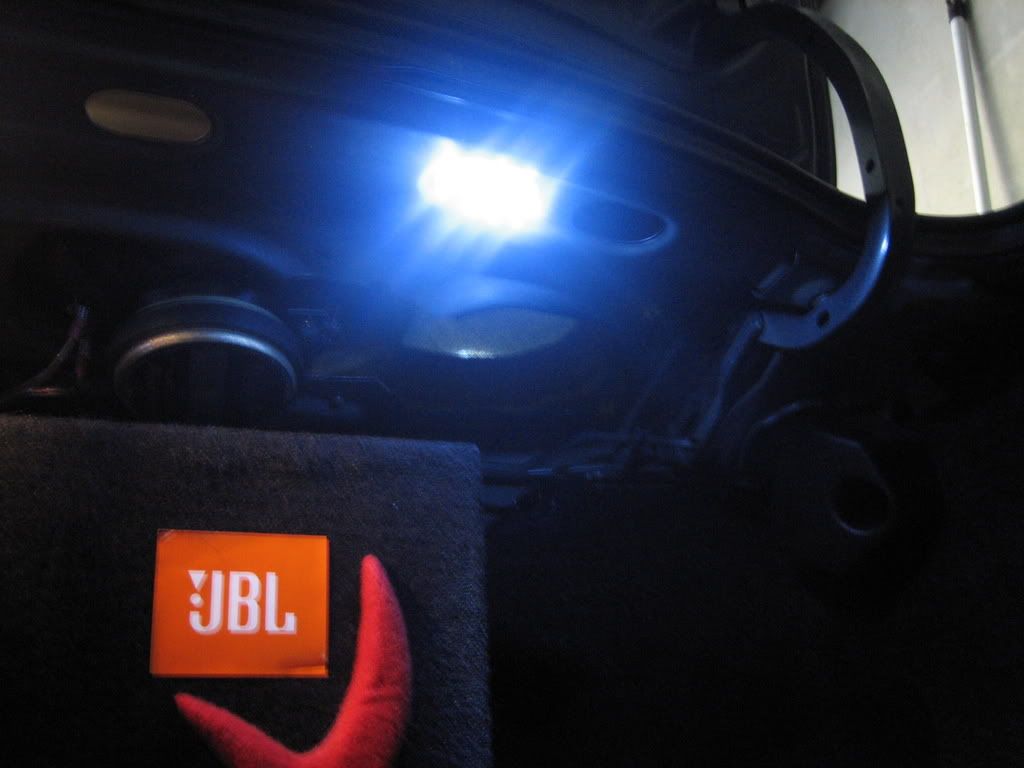

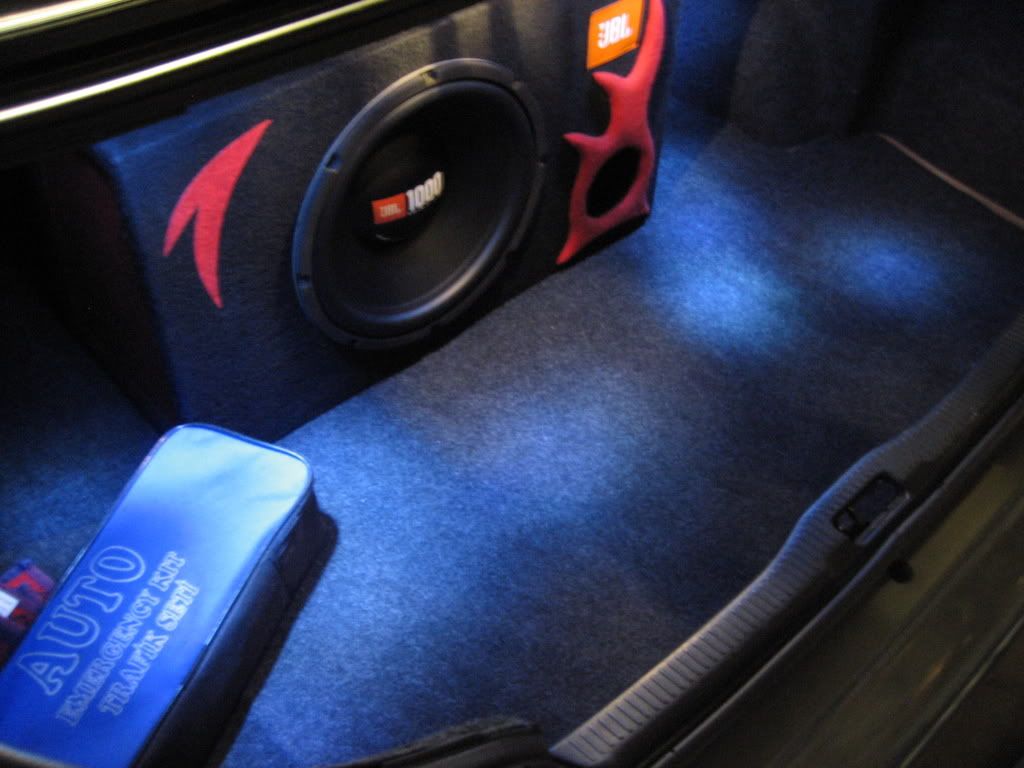

Ae101 lerde bagaj için de aydınlatma yeterli değil biliyorsunuz. ( Şahsi Fikrim  )
Bagaj içinde sola 8 adet sağa 8 adet olmak üzere 16 adet Led kullandım. Bu ledleri pandizotun alt tarafındaki deliklere monte ettim. En iyi aydınlanmayı bagaj da aldım bu arada
Gücü bagaj lambasının kablosundan paralel aldım.

Selim Geliştirilebilir dediğin gibi ama yaptıktan sonra şöle bi baktım cidden yeterli geldi.Birde ledleri plakalardan biraz çıkıntılı lehimledim bu şekilde yönlerini de ayarlayabiliyorum istediğim gibi.

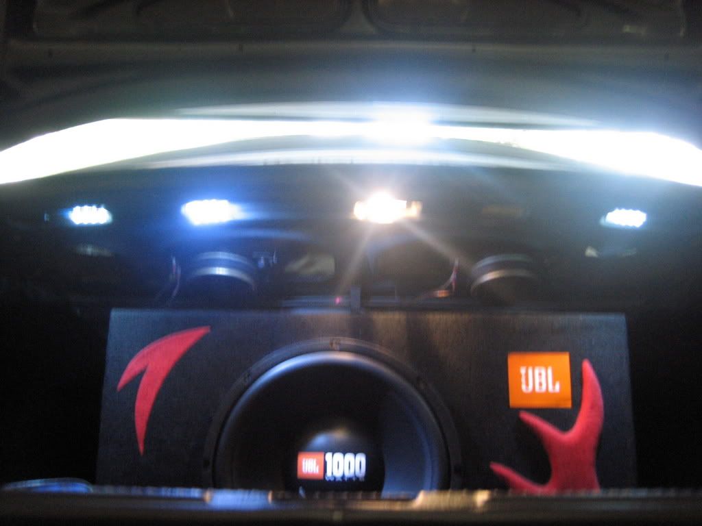

Bagajdaki ledlerim de dar açılıydı bugün onları da geniş açılı superflux ledlerle değiştirdim. Sağ ve sol yanda ki led sayısı nı 4 adete düşürdüm ve orta bölüme de  8 Adet Dar açılı led taktım. Böylece geniş açılı ledler sayesinde geniş bir aydınlanma bölümü elde ettim. Dar açılı ledleri de direk Bass a doğru odakladım ve güzel bir görüntü elde ettim.

Merhabalar Süleyman Bey. Her 4 tane led'i seri bağlayıp sonra bir adet 68ohm direnç ekledik. o 8'li grup da iki 4'lü serinin paralel bağlanmış şekli. malzeme ve uygulama basit ve uygun fiyatlı.
