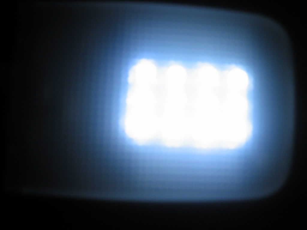

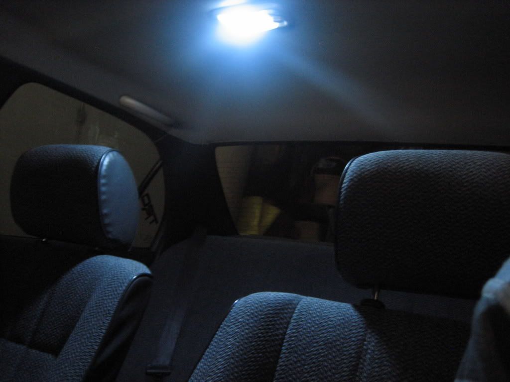

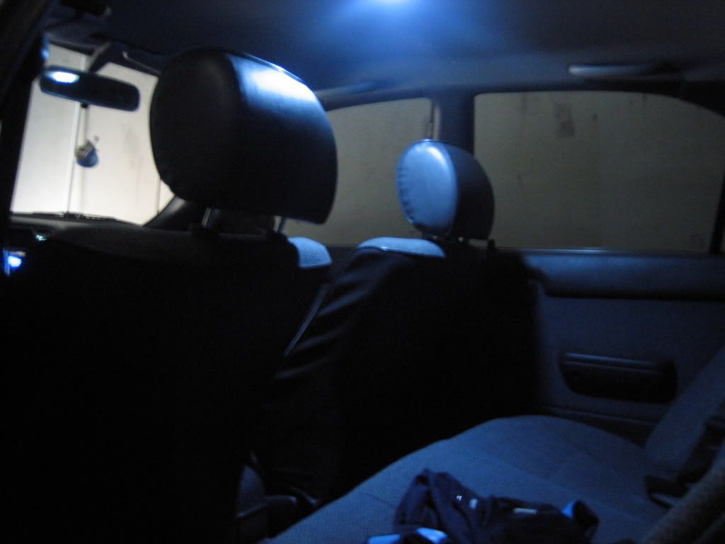

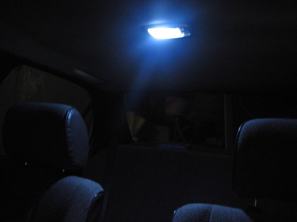

Tavan lambası Önceden Çok az ışık veriyordu ve ben bu ampulü daha güçlü osram tipi ampulle değiştirmiştim. Fakat gene sarı yanıyordu lamba.  Led uygulamasını buraya da uygulamak istedim daha sonra. Tavan lambası için 12 adet led kullandım. 4 tane ledi 3 lü seriler halinde bağlayıp en sonunda bu seri bağlantıları birbirlerine paralel bağladım. Bu şekilde her bir 4 lü seri bağlantıya da 60 ohm luk direnç ekledim. Tamamen bembeyaz oldu ışık artık. Resimlerde biraz mavimsi duruyor fakat alakası yok hangi açıdan çektiysem resimleri hep mavi çıktı. Bu arada Işık gücü eskisinden fazla değil aynı yanıyor fakat renk bembeyaz.

bak bu görüntü de kalbimden vurdu şimdi beni...  Daha bagaj aydınlatmasına bakmadım ama, önümüzdeki hafta arası için bi buluşma planlamak aklıma düştü bile...
bir de ben arabanın 4 köşesine de kablo uzatıp, ağır söndüren röle ile bağlayıp 5 noktadan aydınlatma yapayım diyorum. bakalım... önce uygun yuvayı bulmam lazım 4 adet. bir de dikiz aynasına bir şey lazım...

Bugün dar açılı ledleri geniş açılı olanlarla değiştirdim ve led sayısını 24 e çıkarttım. Sonuç gerçekten süper oldu ve aydınlanma büyük oranda arttı. Yapım aşamasını Selim Kara arkadaşım konusunda anlattığı için fazla ayrıntıya girmedim arkadaşlar. Ama yapımla ilgili sorularınız olursa açıklarım.
