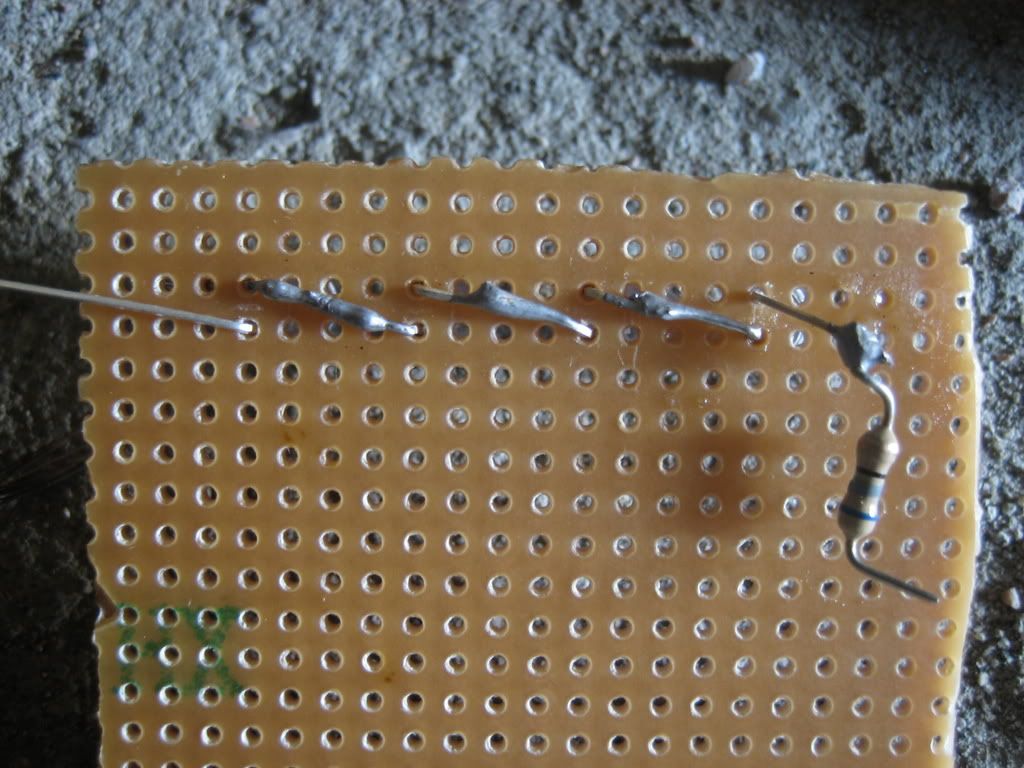

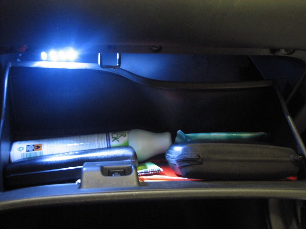

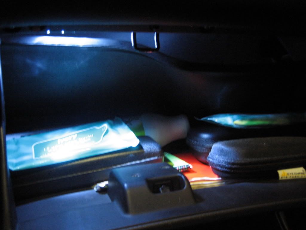

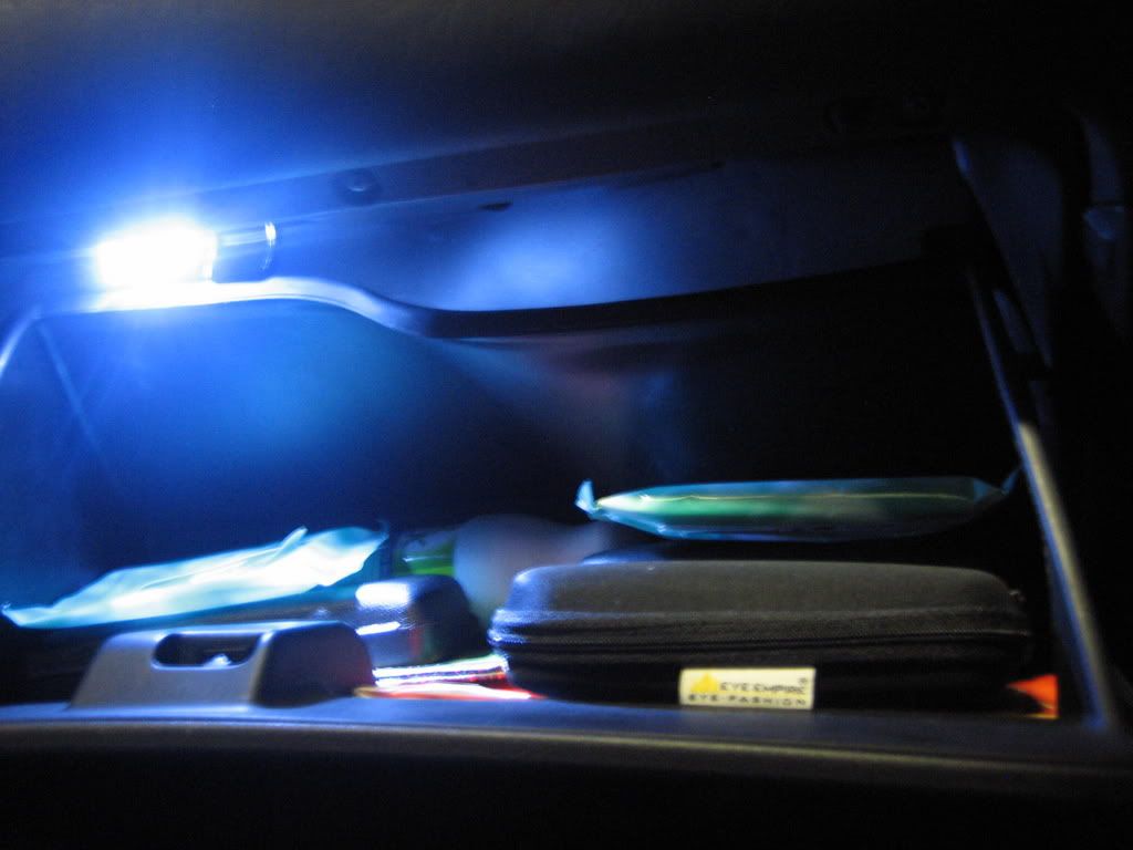

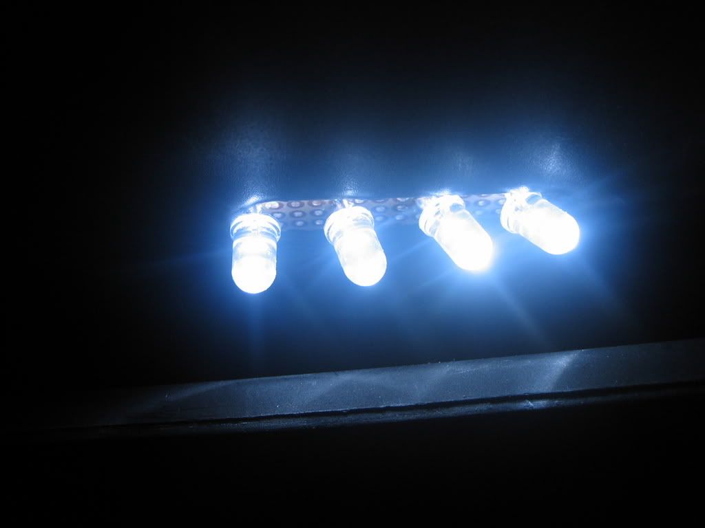

Arkadaşlar bildiğiniz gibi ae101lerde torpido gözünde aydınlatma yok. Uzun zamandır Buraya birşeyler yapmayı planlıyordum en sonunda Selim Kara Arkadaşımızın bu konuyu yeniden aklıma sokmasıyla bugün hallettim
İlk olarak çakmaklıktan 12V gücü aldım ve torpidonun üst tarafına kadar kablolamayı yaptım. Daha sonra aldığım Beyaz Ledleri Plaketin üzerine Lehimledim. Gerekli direnç değeri olan 60 ohm luk direncide plakete dahil ettim. Torpido gözü için 4 Adet led kullandım. Bu ledleri torpido kapağının üst taradında havalandırma boşluklarına monte ettim. Ayrıca Ufak bir buton kullanarak torpidonun kapalı olduğu zamanlarda Ledlerin sönmesini sağladım.
