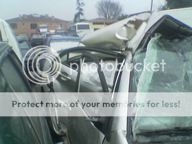

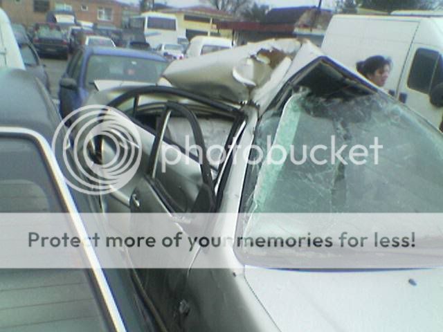

Tavan hava yastığı değil hiç biri açılmamış orası ilginç.
Ya neresi ilginç hala anlamıyorsunuz sensörler darbe almamış diyorum size, sensörlerin yerlerini tarif ediyorum hala nesi ilginç geliyor ya.

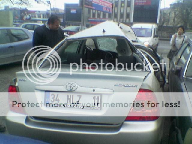

  İyi de araba tavandan ezilirken hava yastıkları açılsa ne olur açılmasa ne olur?? Ne ön ne yan hava yastığı sizin omurilik zedelenmenizi önlemez. Hava yastıkları sadece kafa tramvalarını önlemek veya azaltmak amaçlıdır.
Aslında Özgür Bey burada konuyu özetlemiş.
 Mesut Abi de ısrarla doğrusunu anlatmış ancak düz mantıkla düşündüğümüz için biz de ısrarla anlattıklarını dikkate almamışız.
 İşin özeti şudur;
 Bu araçlarda 6 adet sensör ve bir de emniyet kemeri ile senkronize çalışan kontrol ünitesi(beyin) mevcuttur.
 Ön iki sensör ön şasi kollarının ucunda bulunur ve ön sürücü, yolcu ve diz hava yastığını tetikler.
 Orta direklerin içinde sağ ve sol olmak üzere iki adet sensör bulunur ve koltuk hava yastıklarını tetikler.
 Arka çamurlukların ön kısımlarında, arka koltuk minderlerinin uçlarında sağ ve sol olmak üzere iki adet sensör bulunur ve bunlarda perde hava yastıklarını tetikler.
 Araç bu sensörlerden birinden darbe alırsa ve darbe şiddetine göre kemer takılı yada takılı olmaksızın ilgili hava yastığını açar. Kemer takılı değilken de hava yastığı açılır ancak darbe şiddetinin çok fazla olması gerekiyor. Diyeceksiniz ki kemer takılı değilken hava yastığı açılması daha zararlı değil mi?
 Evet zararlı ancak bu bahsettiğim olay zaten araba neredeyse paramparça olacak kadar büyük bir darbe alırsa, yani zaten kullanıcının kurtulma ihtimali azaldığı durumlarda gerçekleşiyor.

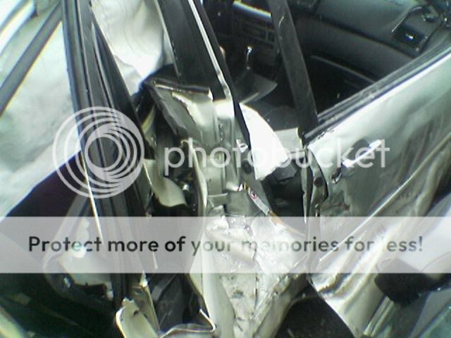

 Resimlerle ilgili olarak, sensörlerden darbe almadığından dolayı açılmaması bence de normal. Ancak;
 Yukarıda da alıntı yaptığım gini Özgür Bey'in söyledikleri sizi ikna edecektir diye düşünüyorum.
 Takla atarken hava yastıklarının açılması sizce ne kadar işe yarar. Bırakalım işe yaramasını zarar bile verir. Tavanla hava yastığı arasında kafanızın ezilmesi sizi ne kadar kurtarır?
 Umarım yazdıklarım sizi ikna etmeye yeterli olur. Araçlarınızla güvenle, huzurla yolculuk yapın. Bunları dert etmeyin...

daha ne olması gerekiyor ki airbag açılması için? tavan koltuk kafalıklarına kadar inmiş böyle büyük bir kazada açılmamışsa bu araçta bi iş var tekrarlıyorum
