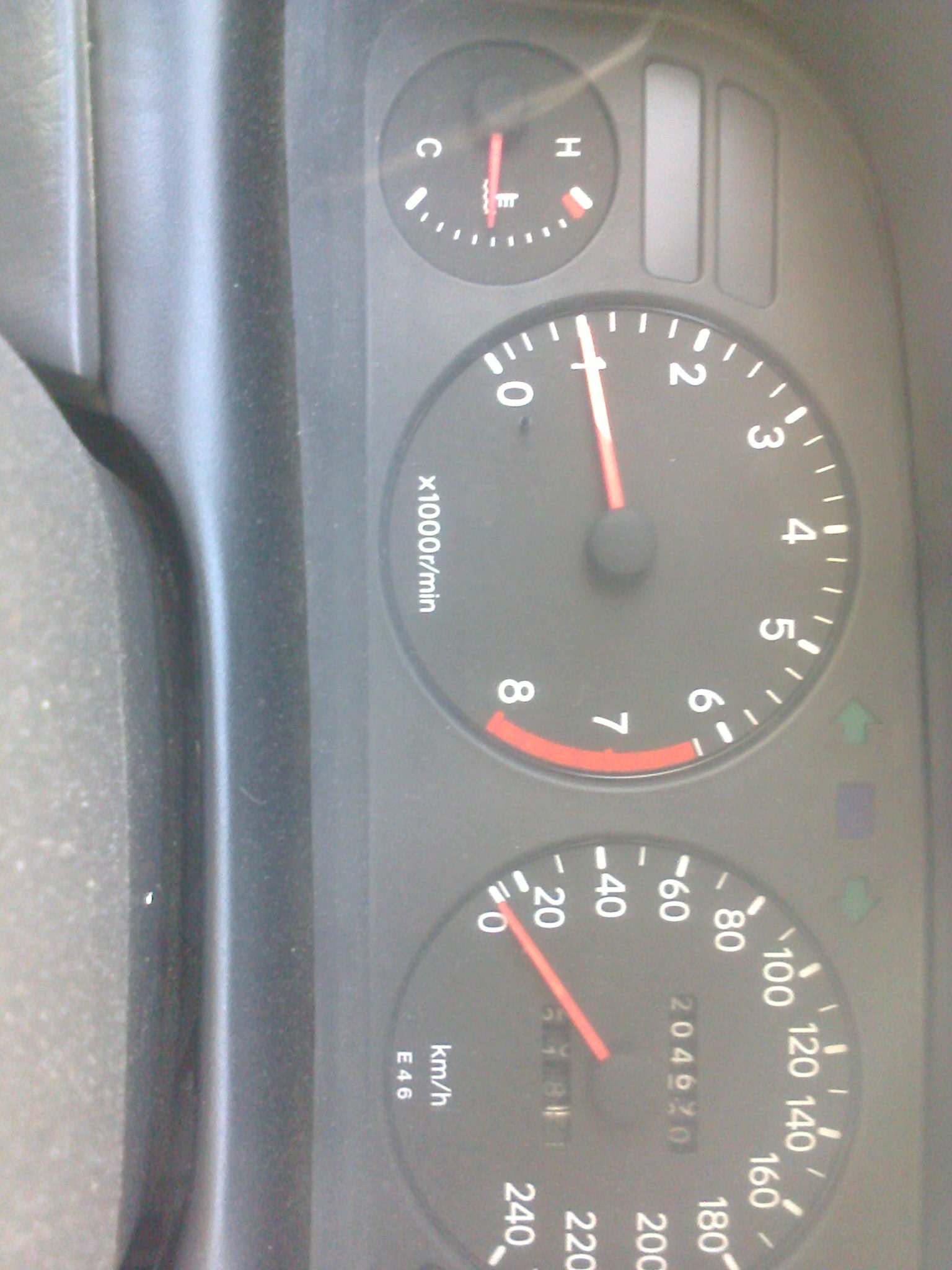

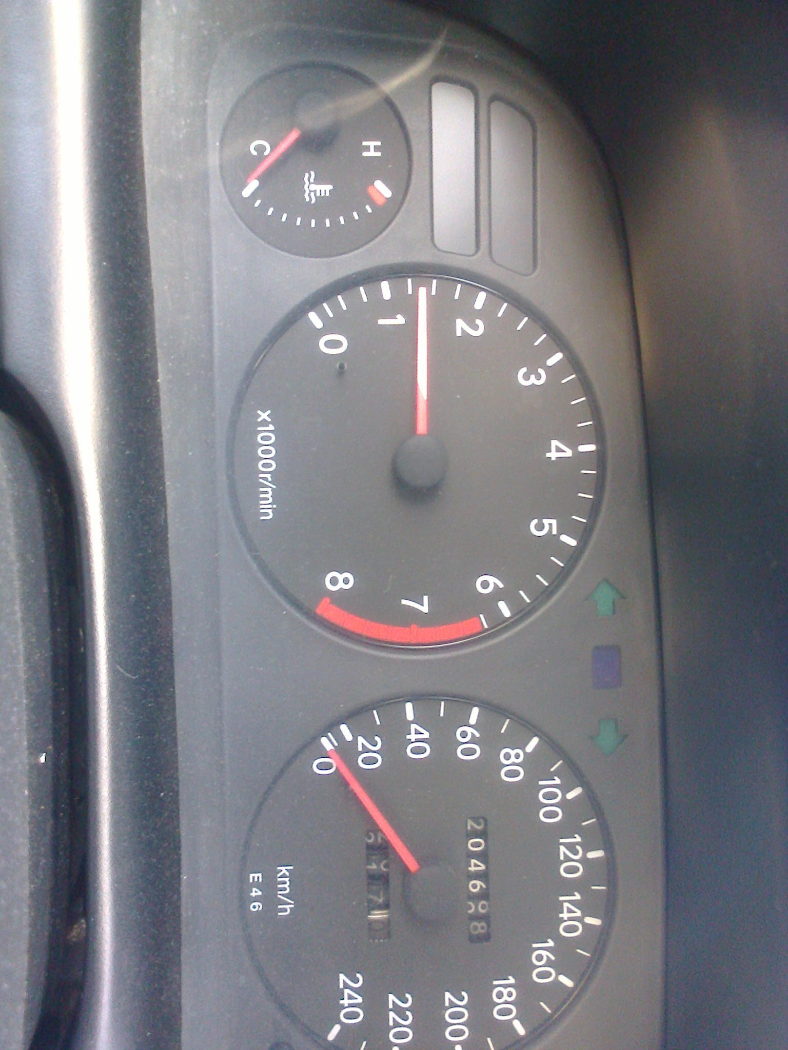

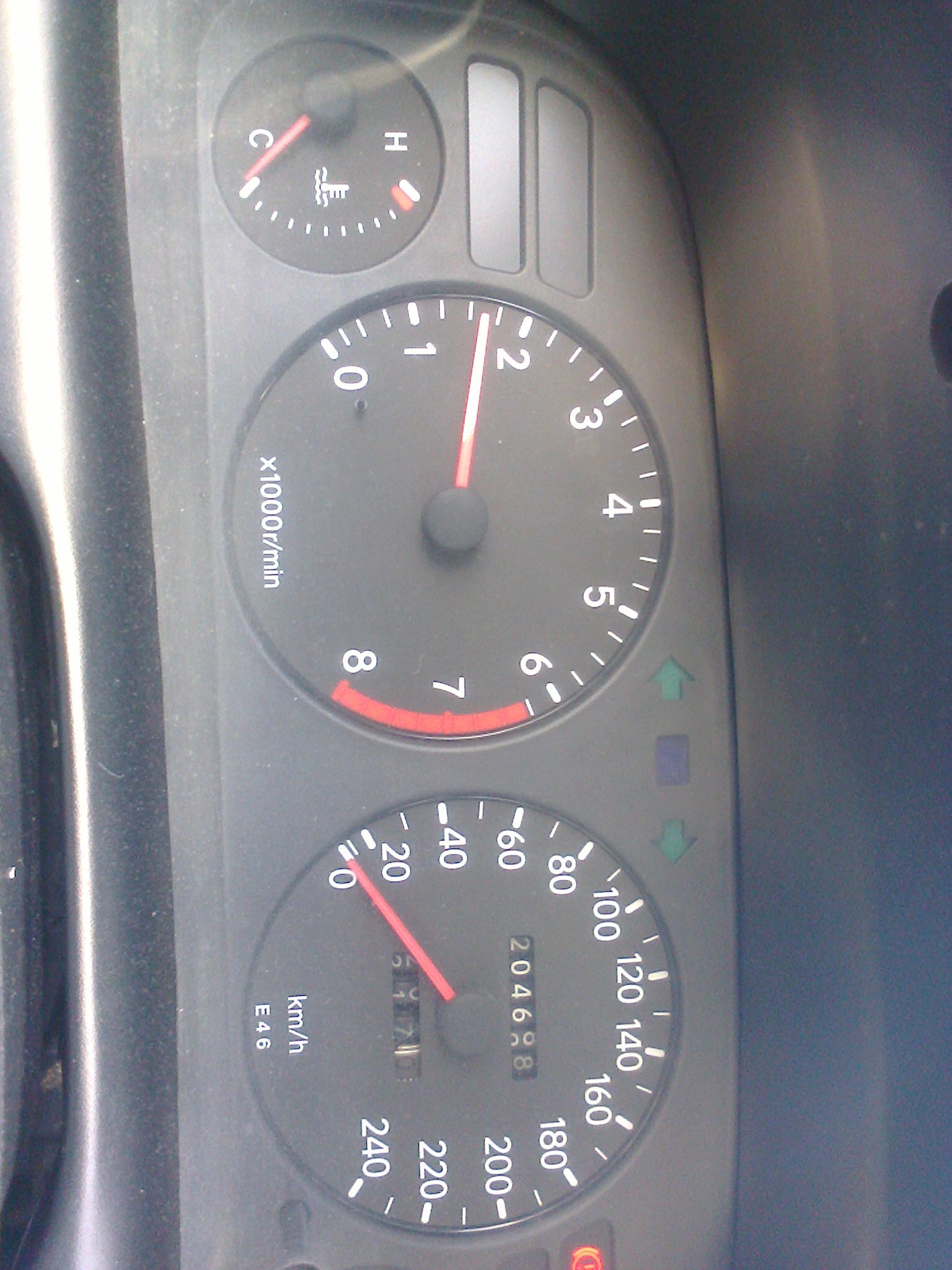

Aracım 97 xei 1.6 lpg'li corolla. Atiker sıralı sistem lpg mevcut.
Aracı sabah ilk çalıştırdığımda benzinde çalışıyor ve devir saati bu şekilde
Birkaç dakika sonra LPG ye geçtiğinde bu şekilde
Motor ısındıktan sonra, yaklaşık 4-5 dk sonra da bu şekilde
İlk çalıştırmada yüksek devirde çalışması normal dediler ama sizce bu normal bi durum mu. Bu konuda ne yapabilirim, tavsiyeleriniz ne olur...
İlker ÖZKAYA
Ynt: Toyota Corolla 93-98 model Efsane kasa sahipleri burayaa
« Yanıtla #715 : Ekim 10, 2014, 15:20:38 »
İlk çalıştırmada rölantinin yüksek olması normal. Ama sizin rölantiniz biraz fazla yüksek. Motor sıcakken 900 devirde kalması lazim
« Yanıtla #716 : Ekim 10, 2014, 15:26:49 »
otomatik jigle olduğundan motor sğukken aynen böyle yüksek olur rölantide normal isterseniz rölantiyi servis 900 e düşürür.

« Yanıtla #717 : Ekim 10, 2014, 15:36:06 »
Teşekkür ederim, içime su serpildi. Daha öncede 95 model gli benzinli aracımı da çalıştırdığımda motor ısınana kadar yüksek devir çalışırdı ama bu kadar yüksek deildi.
İlker ÖZKAYA
  • 2562 kere teşekkür edildi
« Yanıtla #718 : Ekim 10, 2014, 15:38:10 »
Çok daha soğuklarda devir 2'ye kadar çıkabilir, normaldir. Amaç, kısa sürede normal çalışma sıcaklığına erişip zararlı gazları önlemektir.
  • Kilometre: 52000
  • 281 kere teşekkür etti
  • 531 kere teşekkür edildi
« Yanıtla #719 : Ekim 10, 2014, 15:42:20 »
Devir saatiniz gayet normal. Normal çalışma aralığı 900-1000rpm dir. 900 devire düşmesi içinse 4-5dk dan daha fazla motorun çalışması ve sistemin tamamen ısınması gerekir.
