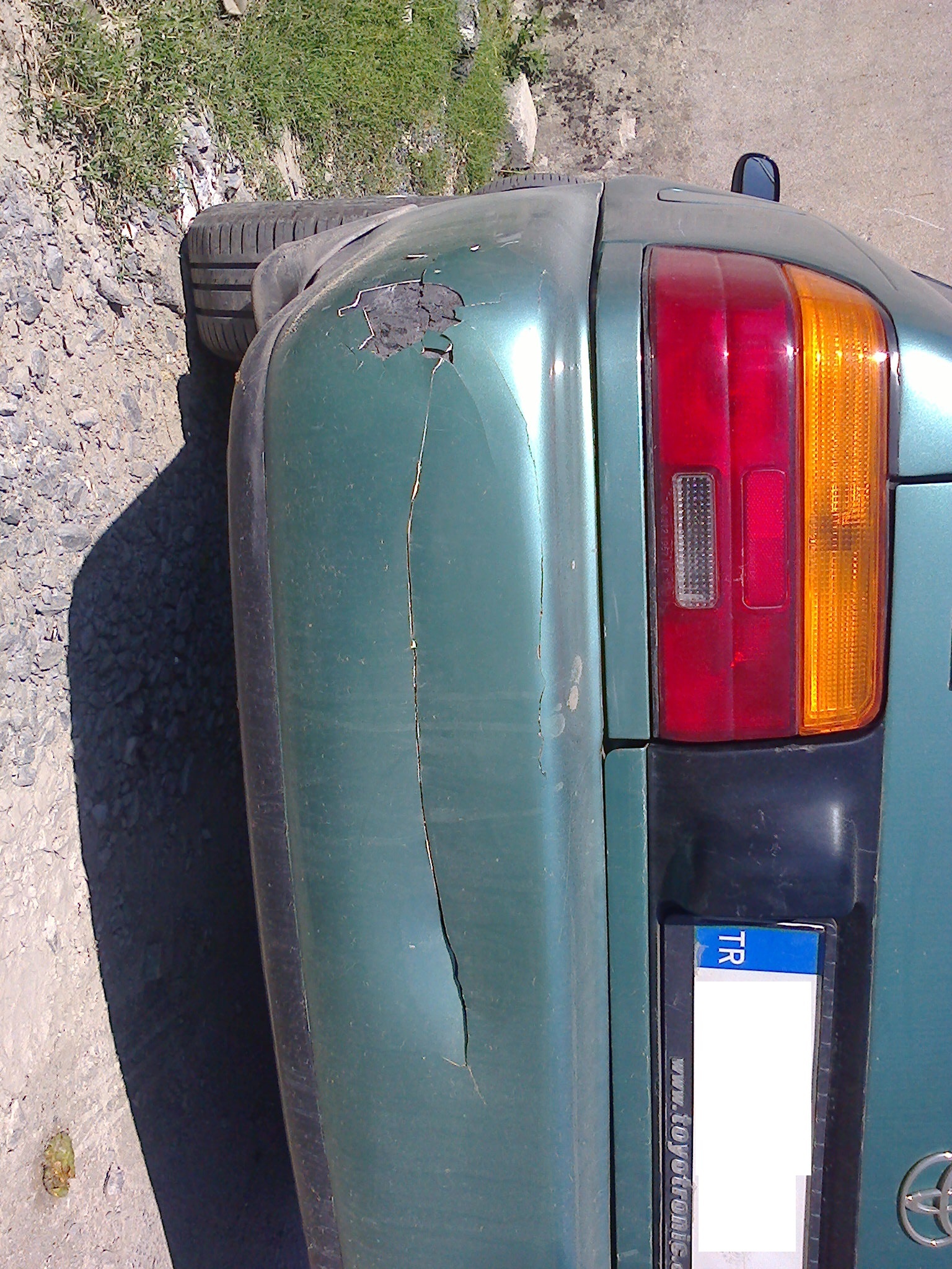

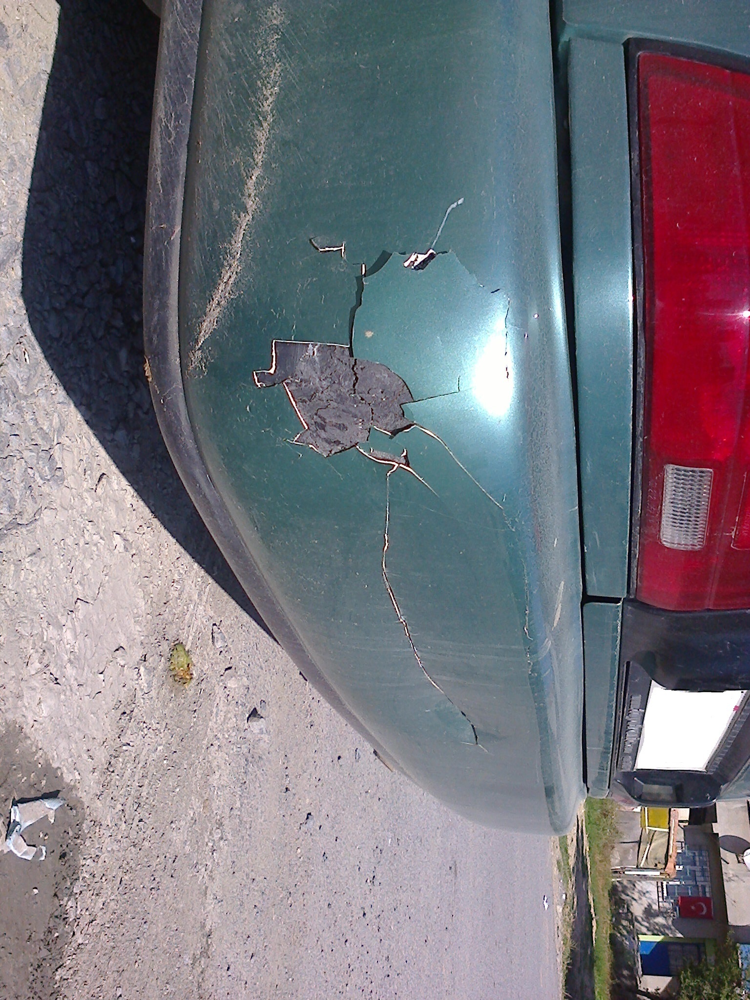

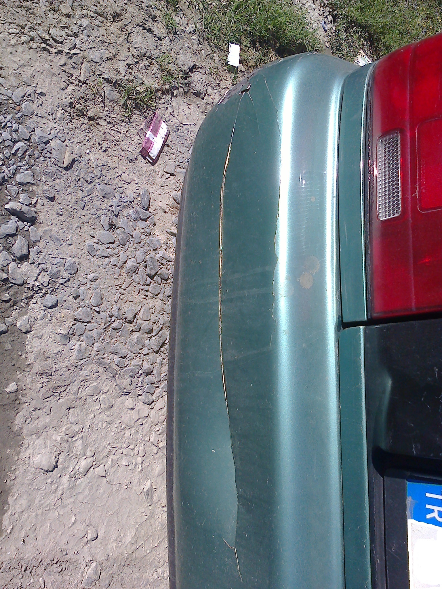

Pazartesi günü aracın arka tamponuna, park halindeyken çarpmışlar. Kaportaya hasar yok ama tampon da yaklaşık 50 cm lik bir çatlak olmuş ve içe doğru eğilmiş. Daha öncesindede aynı yerden hasarı vardı aracın ve tampon da işlem yapılmış ve macunla sıvanarak düzeltilmiş. Boya ilede güzel bir görünüm almış. Şimdi bu tamponu aynı şekilde yaptırmak mı iyi olur, yoksa yenisini alıp taktırmak mı. İşin maddi yönü önemli ama sağlam olması daha önemli. Siz hangisini tavsiye edersiniz, anlayan arkadaşlara ustalara sormak istiyorum.

Resimleri yeni çekebildim. Aynı yerden daha öncesinde darbesi olmuş, resimlerde de macunlu olduğu görülüyor. tamir edilebilir gibi ama ne kadar sağlam olur, küçük sürtünmelerde aynı herden tekrar çatlama yaparmı. Tampon esnekliğini yitirirmi gibi sorular var kafamda. Şu an her hangi bir işlemde yapmadım tamponla alakalı.

Geçmiş olsun, maddi imkanınız elveriyorsa değiştirin derim, bağlantı noktalarında kırıklar yoksa  tamir yapılmak sureti ile de idare edilebilir.

Onarılabileceği kanısındayım, tamponun özelliğini yitirtecek kadar büyük bir kopma ya da göçük oluşmamışa benziyor. Tırnaklar sağlamsa tamir ettirip kullanmanızı öneririm. Sonuçta yeni tamponda alsanız boyanacak.

Sağolun, Bağlantı noktalarında sorun yok sanırım. Sarkma yapmadı ve elimle tamponu salladığımda sağlam duruyor. Aynı bölgeden 2 nci yara alışı tamponun. Ben aracı aldıgımda söylemişlerdi arka soldan küçük bir hasarı var diye. Tamponda o zaman işlem görmüş. Park halinde dokunup kaçan arkadaşın bıraktıgı görüntü bu, macun kalıntıları ve sol köşede daha öncesinden ısıtılarak düzeltildiği açıkca görülüyor. Şimdi yeni tampon alsam orjinali kadar dayanıklı olurmu acaba. Malzemesi yönünden orjinalinin daha dayanıklı olacağını düşünüyorum ama bilgim fazla değil bu konuda. Yaptırmaya kalksam yapacağım maddi masraf ile yenisini alıp takma arasında ortalama 100 tl masraf farkı olur sanırım. onun içinde sağlam olanını tercih edicem ama yinede bilgi eksikliğinden tam olarak karar veremedim.

Maliyet karşılaştırmasını doğru yapmak lazım. Önce orjinal ve yan sanayi tampon fiyatlarını araştırın, daha sonra mevcut tamponu yaptırırsanız ne kadar ödersiniz onu öğrenin. Ama tamir ettirmek daha uygun maliyetli olur gibi geliyor bana. Çünkü yenisine boya yapmak durumunda da kalacaksınız..

yan sanayi alarak değiştir sanıyorum orj. Pahalıdır.

değiştirmeniz daha iyi olur sonuçta yine paranız çıkacak temiz olsun

Orjinal tamponda çok ilginç rakamlar ile karşılaşabilirsiniz. Bu arada eskiden o arka tamponun orjinal dışında ürünü yoktu.
 Yan sanayi olarak bildiğim kadarı ile maalesef yerli üretim yok. Tayvan üreyimler tatmin edicidir genelde. Braketler de kontrol edilmeli.
 Sonuçta belli noktadan sürekli deforme olmuş bir ürünün mukavemeti ve üzerinde yapılacak işlemlerin(boya vs) sonucu tartışılır bence, bunu da düşünmek lazım. Plastik yüzeyde boya dökülmeyecek kalitede işlem yapılmalı bu arada.
