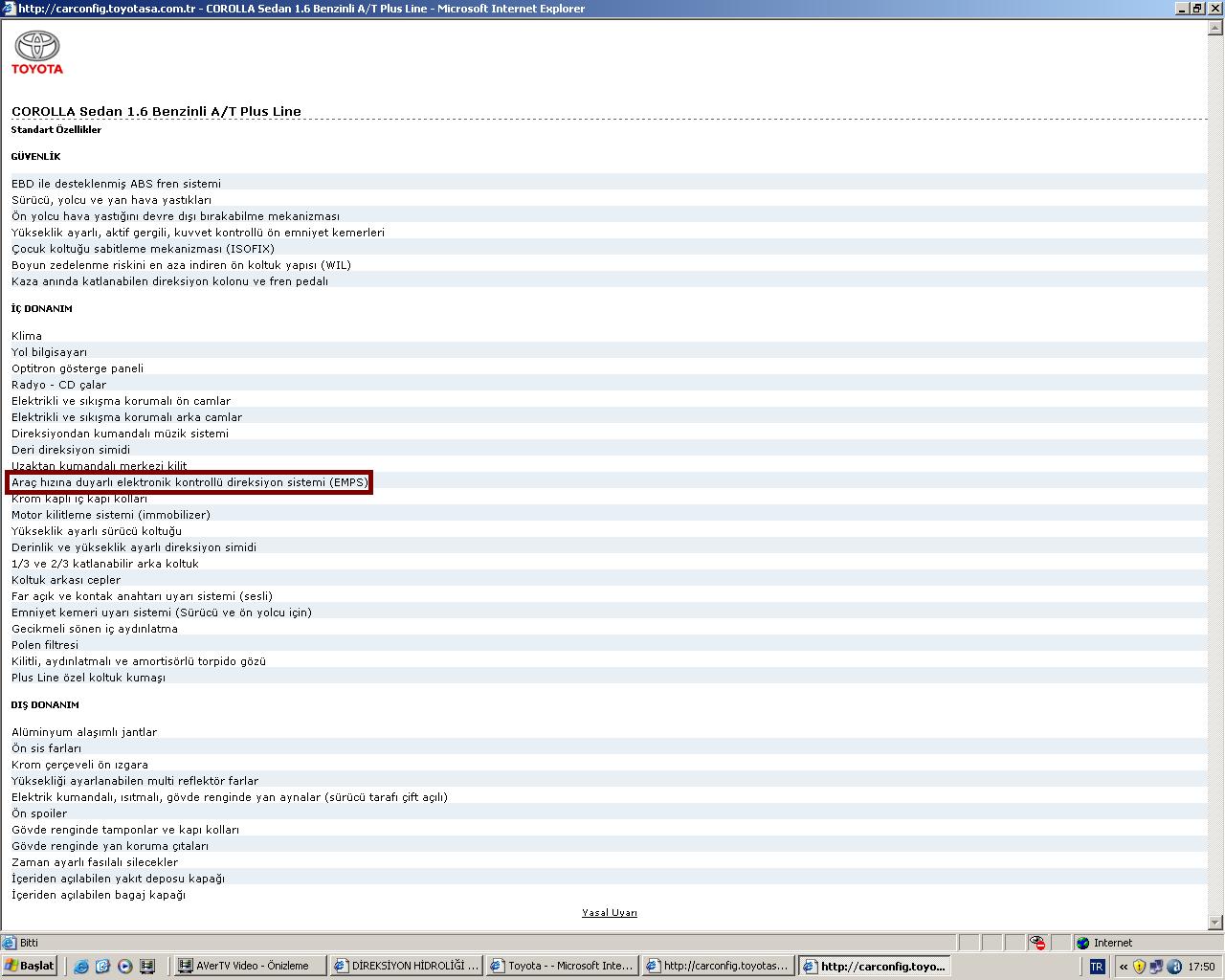

Metin abi hatırladığım kadarı ile bizim direksiyonlar hidrolik ama hıza duyarlı elektrik motorlu değilde elektrik destekliydi
şöyle birşey buldum
Ynt: direksiyon sert
« Yanıtla #15 : Kasım 03, 2010, 14:11:37 »
  Evet, o işaretli olan fren hidroliği. Normalde direksiyon hidroliği kolay kolay gitmez, sadece uzun sürelerde kontrolü gerekir eğer aksi bir problem yaşanmadı ise. Elektrikli direksiyonlarda da yine Hidrolik sistem vardır, sadece direksiyon ana mili direk hidrolik pompasına değil eletrikli bir motor aksamına etki eder.
 Aracınızın Rot ayarlarına baktırdınız mı?
  • Toyotasız, Araçsız, Yaya :)
« Yanıtla #16 : Kasım 03, 2010, 14:15:13 »
+1
Evet kesinlikle çok doğru bilgi Mesut Hocam.. Donanım aynen resimde de belirttiğin gibi EMPS olacak.
