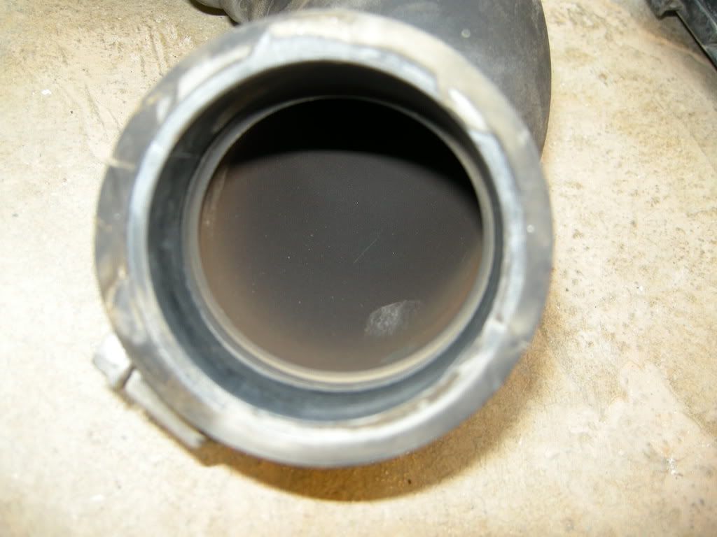

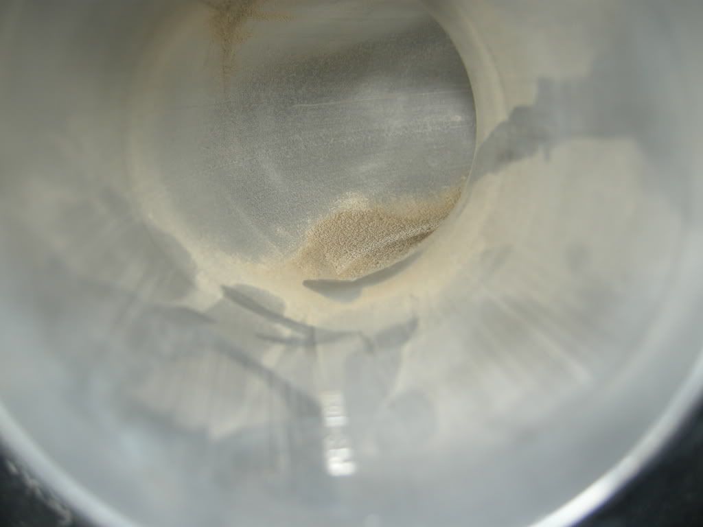

filteri yağlamazsan olur bu Coşkun gayet normal, filtreyi yağla güzelce özel yağını alıp, ben hep yağlarım ve filtre borusunun içi pırıl pırıl

valla ben simota sevmiyorum..pipercross, aem, green dışında filtrelere çok sıcak bakmıyorum..coşkunum yağlama her filtreye yapılmıyor, kuru ve yağlı tip iki çeşit filtre oluyor, yağlı filtreler mutlaka yağlanmalı, kuru tip filtreler ise asla yağlanmıyor..bende aem dry flow var (takıp çıkarıyorum hep takılı değil yani :D iki arabada da kullanıyorum) o yağlanmıyor mesela
