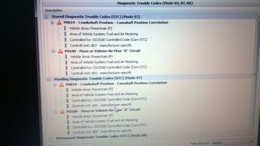

Mehmet ustam aşağıdaki hata kodları neye delalettir acaba? Aracımda prins silverline takılı, 2006 2.0 Grand vitara
2012 Mazda 3 1.6D (2016-....)
2011 1.33 Auris (2014-2015)
  • 200 kere teşekkür edildi
Ynt: LPG Sıralı Sistemler Hakkında Soru-Cevap Köşesi
« Yanıtla #2771 : Kasım 25, 2015, 11:00:08 »
Merhaba Demirhan Bey ;
Aracınızdaki sistem ne zaman takıldı ?
Arıza kodu dışında sizin araçta hissettiğiniz yaşadığınız problemler nelerdir?
Bu sorunlar ne zaman başladı ? Montajdan hemen sonra mı belirli bir km sonra mı başladı ?
Aracınızı kullanırken yaşadığınız sorunları sadece LPG'demi yoksa aynı zamanda benzinde de yaşıyor musunuz?

« Yanıtla #2772 : Kasım 25, 2015, 11:10:44 »
Mehmet ustam kit 2 ay kadar önce takıldı. Takıldıktan 300 km civarı sonra lamba yandı. Gidip ayar yaptılar tekrar belli bir km sonra yandı. Bu sefer yola çıkıp yarım saat boyunca değşik hızlarda ayar yaptık ve sondurduk. Daha sonrasında yine yandı bu sefer ben kendim sondurdum ışığı. Hissettiğim herhangi bir sorun tekleme çekişte duşukluk, ses felan, Şikayetim hiç yok. Yakıtı da normal. Benzinde bu ışığı yakmıyor araç lpg de yakıyor. Anlayacağınız tek şikayetim bu arıza ışığı yanması onun dışında kit den memnunum.

Demir han Bey Merhaba ;
Aracınızdaki sorun lpg yakıt ayarı ya da kalibrasyon ile ilgili değil. Muhtemelen alınan devir bağlantısında sorun var .
1. Şayet lpg devir bağlantısı krank sensöründen alındıysa , lpg programından krank devirin seçildiğinden emin olunmalı , değilse seçilmeli.
2. Birinci aşamada sorun yoksa bağlantının lehimlendiğinin kontrol edilmesi gerek.
3. İkinci aşamada sorun yoksa devir bağlantısının yerini kranktan alıp başka yere bağlanmalı.
Lütfen sonuçları bize bildirin. Bilgi paylaştıkça değer kazanır...
