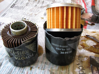

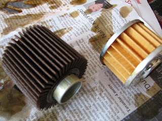

« Yanıtla #19 : Mayıs 21, 2010, 09:53:40 »
Bakın mesela Fotoğraftaki soldaki yağ filtresi Orjinal, sağdaki sarı olan ise yan sanayi, soldakinin filtre gözenekleri nekadar sık, mazlemeden kaçmamışlar üretimde, ama sağdaki nerdeyse soldakinin yarısı kadar, sizce bu nekadar yağınızı temizliyebilirki ?
bu konuyuda bu linkten ayrıntılı okuyabilirsiniz, klima filtresini yan sanayi kullanıyorum ama yağ filtresini mutlaka orjinal kullanın çok önemli bi parça diyede belirtmiş ! ! !
http://corolla-corolla.blogspot.com/
