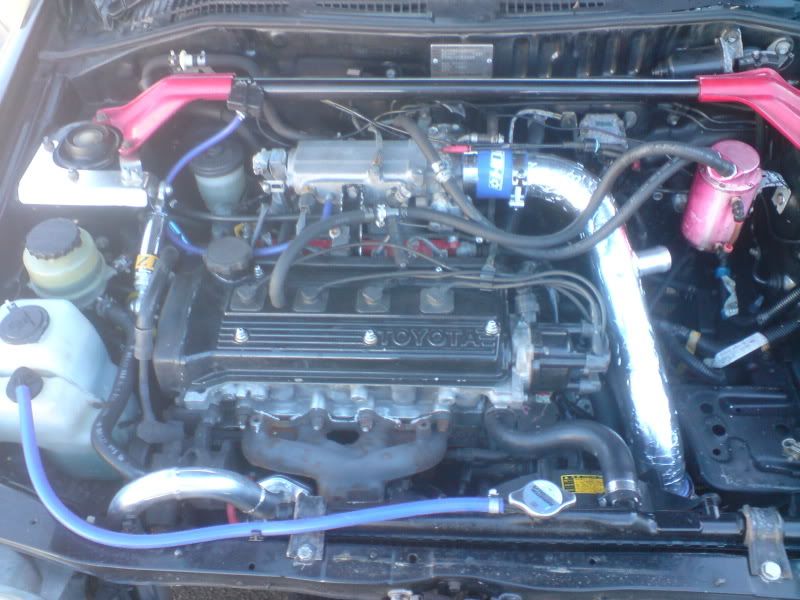

Zaten Benzin Pompası 255 LPH Power Enterprise olarak değiştirildi. Ayarlı Benzin Regulatoru  ve benzin filtresi takıldı. Egzantrik filtresi derken makinanın üzerindeki filtreden mi bahsediyorsunuz ? Ben onun yerine Yağ Kaçış tankı ( Oil Catch Tank ) Kullanıyorum. Açıkcası egzantrik le sustaları yaklaşık fiyatta olduklarından ilk baştan sorun çıkartırmı diye merak ediyorum
Kendi aracımın makinesinin resmi yok örnek olsun diye bunu attım
