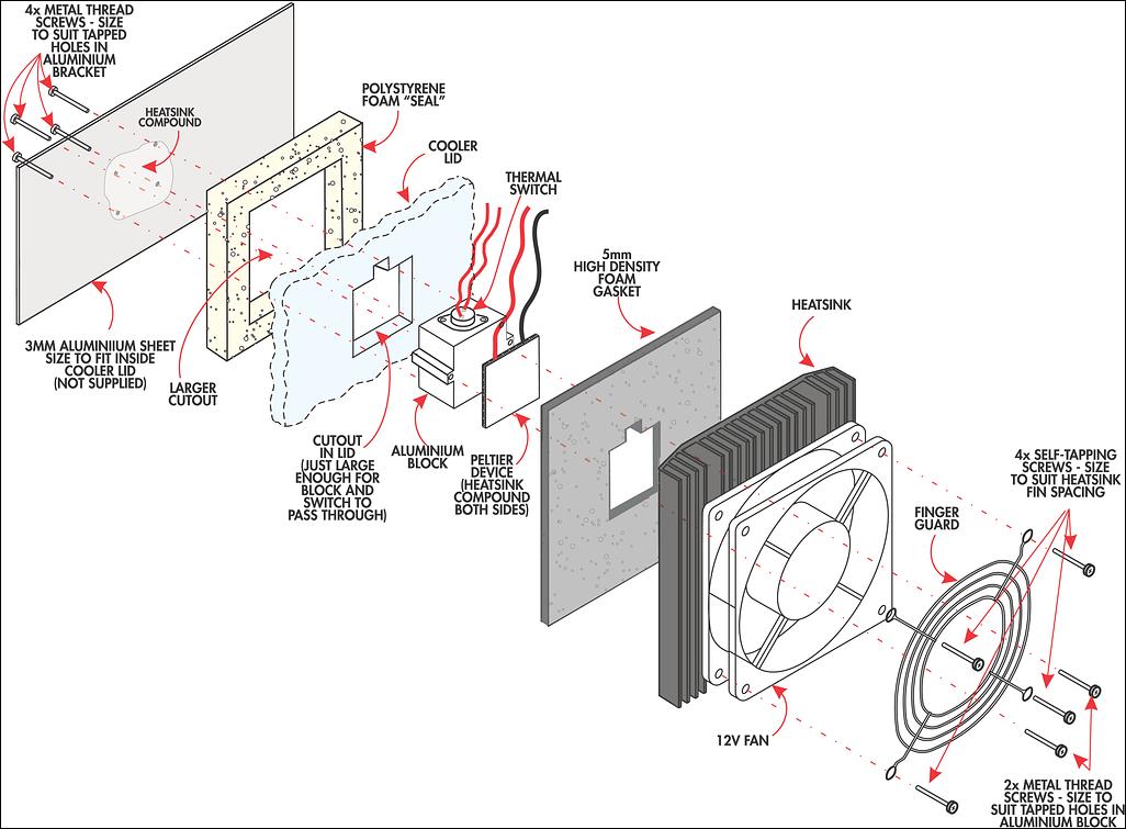

Benim kullandığım sistemin resmi.
Bunu hazır olarak temin edebilirsiniz. Ama ileride  anlatacağım nedenlerden dolayı soğutucusunu değiştirmek gerekeceğinden ayrı ayrı parçalar halinde temini daha uygun olacaktır.
