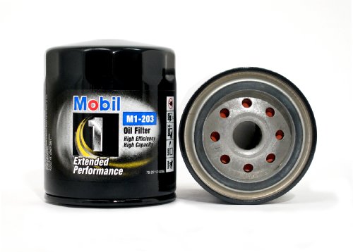

Ne tur bir yag filtresi kullaniyorsunuz? Markasi ne? Anti-drainback valve denilen ve yagin motor durduktan sonra filtreden tamamen bosalmasini onleyen, bir sonraki calistirma icin bir miktar yag birakan bir sistem kullaniliyor iyi filtrelerde.
Toyota'nin orijinal filtresinde, ya da hangi filtreyi kullaniyorsaniz onda bu ozellik olmayabilir.Sorun da bu kadar basit bir nedenden kaynaklaniyor olabilir.

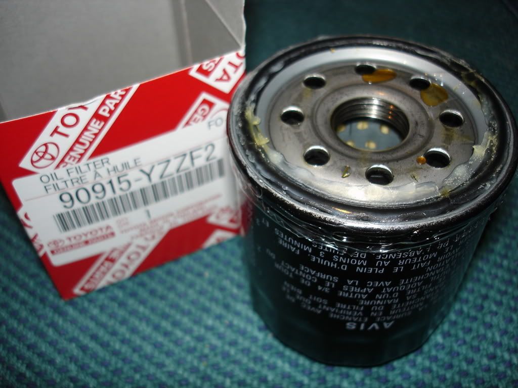

Deliklerden gorunen kavunici renkli silikon kisim, anti-drainback valve.
Toyota filtresi, varsa bile gorunmuyor.
Sagdakinde var.
Fe... :-)

yetkili servisten aldım(toyota reis lider)özelliklerini bilmiyorum. denso marka idi verdikleri ve made in china
2. resimdekinden olması lazım kutusu ile birlikte olan...
