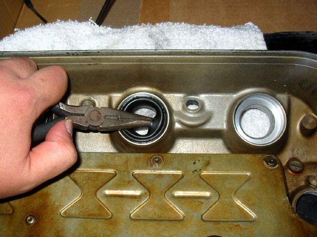

Buji başlığını çıkardıktan sonra hemen kapak altında plastik daire çeklinde bir conta gibi bir şey var yağ sızdırmaması için, kontrol ettirin gerekirse hepsini değiştirin km ve yaş itibari ile ileride diğerleride problem yapabilir benim sorunum bu şekilde  düzeldi, belki aynı sorun olabilir.

bujinizi değiştirin çok yakma olayın muhtemelen çözülecektir. keçeyide değiştirirseniz iyi olur.

Bujilerde yağlanma yok.Bujinin plastik kapağı yağlanıyor.Usta üst kapak contası değişir dedi.Doğru mudur?

Ust kapak contasi ile ne ilgisi var, usta oyle demisse yanlis demis.
Yuvarlak olan buji contasi, kapagin cevresindeki de ust kapak contasi.

Ahmet abi doğrusunu söylemiş. Buji keçeleri değişirken üst kapak contasınında değişmesinde fayda var. ( 25 TL :) )
Bu şekilde kapak etrafında ve buji yuvasının kenarlarında oluşan yağ sızıntısı problemi çözülecektir. 3-4 hafta önce aynı uygulamayı bende yaptım. Orjinal parçaları kullanın. ( servisten alın )

evet benim bujilerin bir tanesi yağlanmıştı arkadaşların dediği gibi contayı değiştirince sorun halloldu
