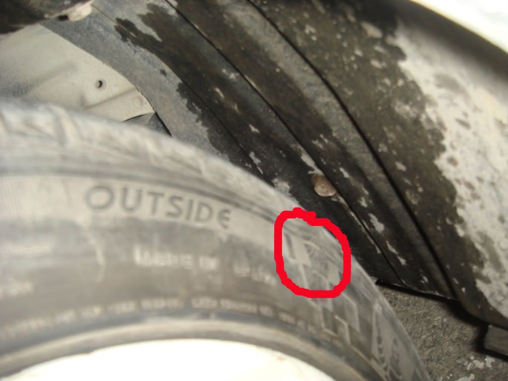

şimdi kocaman balonları olan 2 lastiğe sahibim..çok korkuyorum patlayacak diye..balon tamir edilir mi acaba?

üzülerek söylüyorum Türkay ama malesef tamiri yok
onun garantisi vardır yaa , götür mecburen değiştirsinler
kullanıcı hatası dediler balon garanti kapsamına girmiyormuş..patladı yani.

« Yanıtla #64 : Mart 12, 2010, 22:12:04 »
garantisi olsa  bile darbe alıpta  balon yabtıgı tespit edilirse garanti kapsamına girmez
ki  zate öle olmuştur
Hmm ,   çok kötü bir durum , o lastiğe o havayı basan şu anda yaşıyormu? Bulmak gerek
çocuk ya..hep gittiğim yer, bu sefer kalfa taktı, gerizekalı çocuk bir de şu cümleyi kurdu "yahu  arabaya takmazdan 100 bile bassan bişey olmaz bunlara, takınca az bascan" zaten üstündeki "inflated on 51psi" yazısı şaka demi diyerek 100psi bascaktım suratına da mallığına verdim..ama suç onda değil, onu lastikçi diye çalıştıran ustada

geçen sene çocuğun biri lastikleri takarken poryamı haşat etmişti. Oluyor arada sırada, bir daha o elemana gitmedim.
aynı şekilde tövbe gitmem bir daha oraya..ya bu balonlar tamir olmaz değil mi :( korkuyorum lastik patlayacak diye :blink: tamir edip arkaya taksam olmaz mı?

çok büyük şansızlık geçmiş olsun, evet suç lastikçinin fakat  bir dönem lastik almadan önce araştırmıştım,michelin çok balon problemi yaşatıyor ve hiçbirini ne sebep olursa olsun değiştirmiyor hep kullanıcı hatası diye geçiştiriyorlar, balon tamiri yaparım deselerde tavsiye etmem zaten size çünkü emin olun ki oradan er geç yarılacak lastik, havayı 28 lerde tutun baride yarılma zamanı geçiksin
Valla benim lastikler Barum marka gerçi şu an miyadını doldurdu ama geçen yıl balon yapıştı bizim ufaklık sağolsun....  Tamir ettirdim 25tlye arkaya geçirdim tamirli lastikleri 1yılı aşkın süredir hiç bir problem olmadı çok şükür....
ben bile bile aldım bu balon sorununu..aslında size anlatamam fren performansını bu araba 12 yıldır hiç böyle frenlere sahip olmadı..kızaklama sorunu var diyen herkese 195 taban ve michelin lastik öneririm..aynı şekilde patinaj sorunu da asla kalmadı...bir de marangoni zeta linea kullanırken çok ağırdı direksiyonum, ciddi anlamda ağırdı, şimdi ağırlığı hiç yok, 14" saç jant ve 175 taban lastiklerimle ne kadar yumuşaksa aynı şekilde yumuşak...ama daha tok oldu böyle, nasıl anlatsam o hissi..tok işte :D ancak viraj performansı olarak marangoni zeta linea çok çok çok daha iyiydi, ancak o da fren ve patinaj olarak rezaletti...başka her türlü soru vs varsa cevaplayabilirim..duygusal olarak bir michelin aşkı vardı bende, 2009u alırken plazadan özellikle michlein istemiştim, kırmamışlardı beni sağolsunlar, bu arabaya da takmış oldum, hayırlısı diyelim :)
dediğin gibi halledilebilirseçok iyi olcak ahmedim ya..265 lira verdim lastiğin tanesine :blink: not = lastik normalde 320 lira, 2009 lastiği diye bu paradan aldım, montaj da dahil değildi..2010 lastiği olsa 300e bırakıyordu..

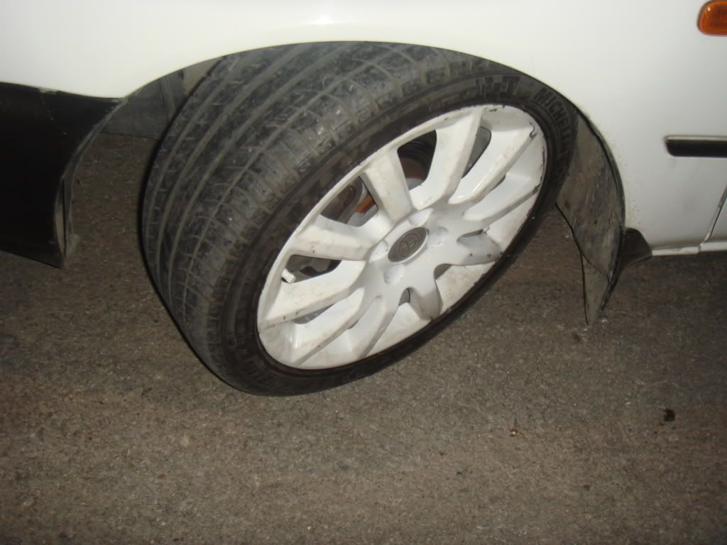

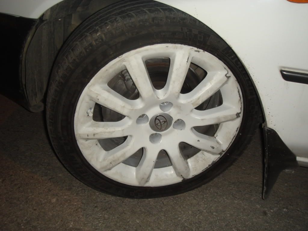

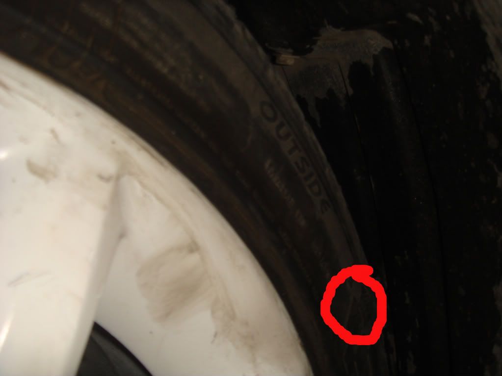

bu da jantımın ve lastiğimin ne hale geldiğini gösteren resim;

Arkadaşlar balon tabiri ettiğimiz ve darbelerde yanak kısmında oluşan gövde kırılmalarıdır. Lastikler tehlike arz etmektedir ve her an riskli bir durumla karşılaşabilirsiniz.
Dikkatimi çeken bu tarz lastiklerin arkaya alınarak idare edeceği ve patladığında daha güvenli olacağının düşünülmesidir. Bu tamamen YanlıŞ tır. lastikler arkada gümlediğinde aracın takla atma riski varken önde gümleyen lastiğin direksiyon yardımı ile kontrol edilebilmesi mümkündür.
Diğer bir husus bu tarz lastikler yollardan kaynaklanan hasarlardır. Çukurlar , kasisler, kaldırımlar en büyük sebebidir. Garanti kapsamına girmez.
Sadece Goodyear Performans Lastiklerinde yoldan kaynaklanan hasarlara karşı Sigorta Sistemi yani Sigortalı Lastik Sistemi mevcuttur. Fatura tarihinden itibaren 1 yıldır. Normal 2 yıllık olan garanti kapsamından hariç özel bir uygulamadır.
