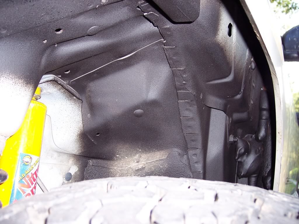

Soguk havalarda, yagisli nemli havalarda disarida uygulanmasi onerilmiyor.Havalar isininca kendiniz de yapabiliriz.Ben aldim iki kutu, bekliyorum havalarin isinmasini :)
O dediginiz marka olmak zorunda degil. 3M'in de kaliteli bir urunu var.Hangisi fiyat olarak daha uygunsa tabii...
Amator bir uygulama resmi

Uygulama esnasında bu malzeme ne derecede etrafa saçılıyor merak ediyorum.
Lastik arka bağlantı aksamlarına bulaşıp zarar verebilir mi?
Bir de, lastiği yerinden sökmeye gerek var mı? Rahat çalışma alanı oluyor mu?
Püskürtme başlığın ucunda hortum var mı?

Bende ses sikayeti yok, ama arabam eski model.Paslanmayi yavaslatmak-onlemek icin bunu uygulamayi dusunuyorum. Lastigi sokmeye gerek yok bence, gazete kagitlarini kat kat uste gelecek sekilde bulasmasini istemedigimiz kisimlara (ABS sensorleri vs) sarabiliriz.Koli bandi yardimiyla.Emin olmak icin, iciniz rahat olsun diye isterseniz lastikleri cikarip yapabilirsiniz.
Kutu bildigimiz sinek ilaci kutusu gibi.Spreyli.Ucunda hortum yok. Damlayabilecek yerleri orttukten sonra bir sey olmaz.

Ahmet, seninki spreyli ama Levent'in resmini koyduğu kompresör ile uygulanıyor galiba.

Uygulamadan önce kutu 2-3 dakika kuvvetlice çalkalanmalıdır. Ürün özel ambalajında özel tabancası ile uygulanmaya hazır viskozitede sunulmaktadır. özel tabancası ile 2.5-4.5 bar basınç ile uygulanır. Nihai görünüm çeşitli uygulama şekilleri ile aşağıdaki şekilde geniş bir aralıkta değiştirilebilir: İri desen : düşük basınç/ yüksek viskozite/yüzeye uzaktan uygulama İnce desen : yüksek basınç/düşük viskozite/yüzeye yakın uygulama Daha ince desen istendiğinde kaliteli bir selülozik tiner ile hacimce %5-15 oranlarında inceltilebilir. Yüksek film kalınlıklarının daha iyi bir ses izolasyonu sağladığı unutulmamalıdır.

Bu ürünü sadece davlunbaz içine uygulamak yeterli olur mu arkadaşlar.
Başka bir yerden taş çarpma sesleri gelebilir mi?
Bu hafta sonu bu işi derinden araştıracağım. Yaptırma safhasındayım.
Bugun servise de sormaya düşünüyorum. Bakalım uygulama kısmını orda yaptırabilirmiyim.
Daha garanti olur açısından.
  • 2917 kere teşekkür etti
  • 3287 kere teşekkür edildi
Ynt: "Emülzer Pütür" bileniniz var mı?
« Yanıtla #9 : Mart 23, 2010, 15:02:58 »
  Paçalıklar varsa, davlumbaz içi büyük oranda yeterli olur bence.
