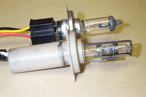

Ali beyin yazısında bir yanlış var, bi-xenon mercek değildir, çalışma sistemi anlattığı gibidir ancak bixenon normal xenonlar gibi ısınmaya ihtiyaç duymadan farları açtığınızda anında yanar, normal xenonlarda 10 ila 15sn arasında ısınma süresi vardır, bi-xenonlar bu sistemin geliştirilmişidir
Ayrıntılı incelemek için : http://www.xenonvalot.com/newh4bixenon.html
Bi-Xenon ampül :
Bir xenon ve  Bi-Xenon ampülü örnekleri aralarındaki fark bariz bellidir zaten
Xenon
Bi-Xenon

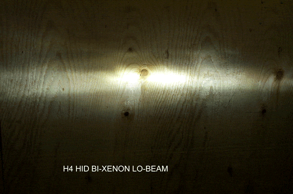

abi bence seninde yanlışın var bi-xenon mercek tipidir.bi-xenon merceklerde senin örnek verdiğin ampul tipi yoktur d2s ampul vardır.senin verdiğin örnekteki bi-xenondan kastın h4 lerde uzun kısa aynı ampuldedir çogu h4 xenonda kısalar xenon uzunlar halojendir,ama eklediğin resimde uzunda kısada xenon burdaki bi-xenondan kasıt o.h4 ler tek far tası olan yani:96,99 civicler,transporter t5ler,honda jazz lar ve aklıma gelmeyen çogu araçta h4 tür.
