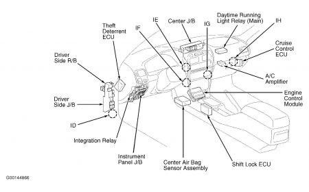

Merhaba arkadaşlar aracımda sigortaların hemen yanında ağzı kapakla kapatlımış bir erkek soket bulunmakta.
Bu soketin ECU ( Engine Control ) için olduğunu tahmin ediyorum ? Aşağıdaki linkte çok absurt bir rakam istenmekte yurt dışında ise makul fiyatlarda bir kaç adet bulunmakta.
http://www.yedekparca.com/8619.html
http://www.yedekparca.com/ara.php?action=search&keyword=Beyin-Ecu&s=0&a=10&page=3
ECU yakıt karışımını ayarlamanın yanısıra motordaki arızalarıda alıcılar vasıtasıyla kayıt altına almaktadır.
ECU daki logları kontrol etmek için gereken program ve kablo bağlantısı sadece yetkili servislerdemi bulunmaktadır ? Harici bir yerde kullanıldığını gören var mı ?
Bir ikincisi eğer ECU arızalanırsa bizim araç iptal mi oluyor :) yoksa fonksiyonlarından bir kaçını yerine getiremiyor mu ?

O soket OBDII (On-Board Diagnostic) soketidir. Dediğiniz gibi arabanın ECU'suna bağlıdır. OBDII bir standarttır ve çoğu arabalarda ortaktır. Belirli komut setler vardır, bunları kullanarak çeşitli sensör verilerini, alarm bilgilerini alabilirsiniz. Ben 1-2 ay önce yurtdışından kablosunu getirttim. Piyasada çeşitli programlar var ama çoğu demo versiyonu. Ben kendi programımı yazıyorum. Bayağı aşama kaydettim, devir, oksijen sensörü, hız gibi birçok parametreyi okuyabiliyorsunuz. Yalnız şunu tam olarak bilmiyorum. Bir de araba ve modele özel programlar olması gerekli. Örneğin Toyota'nı kendi yazılımı olması gerekli, OBDII dışındaki parametreleri okumak, ayarları yapmak için. Bu iş için de aynı soket mi kullanılıyor bilmiyorum, artı bunun programını piyasada bulmak zor olabilir.
Arıza konusuna gelince, ECU sonuçta bir bilgisayar. Ya çalışır ya da çalışmaz. Öyle bir bölüm arızalansın zaman zaman sorun yaratsın gibi şeyler olmaz. Özellikle LPG konusunda birçok kez gereksiz yere ECU değiştirildiğini duydum.
