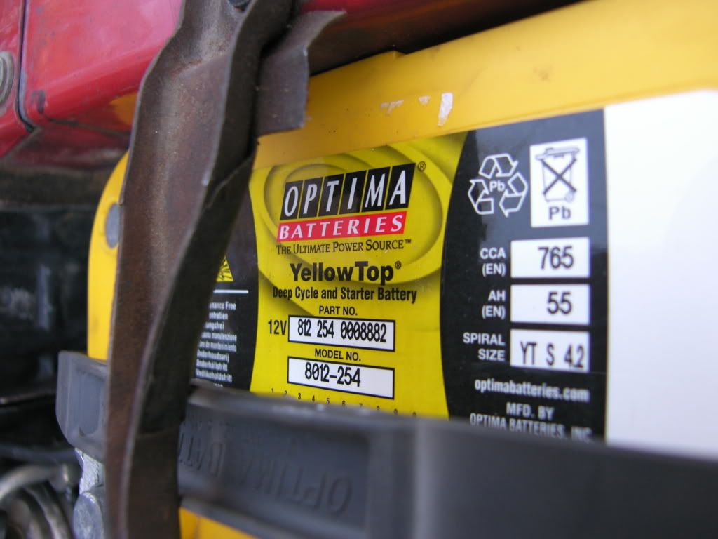

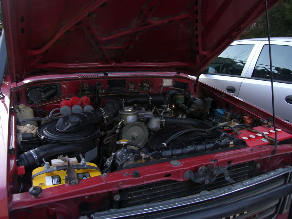

Bugün ikinci akümü (Yellow Top Optima Deep Cycle) ve Tmax çift akü kontrol sistemini taktırdım sonunda ;D
Ana aküm 105A Mutlu akü. Back up aküm Optima 55A Deep Cycle akü. Anladığım kadarı ile sistem şöyle çalışıyor: İlk marşta sistem otomatik modda çalışıyor. Bu durumda her iki aküyü de aynı anda şarj ediyor. Hangi akü 13.8V'a ulaşırsa onun şarjını kesiyor. Dolayısı ile amper değerlerinin aynı olmasına gerek yok, ki en çok kafamı kurcalayan bu olmuştu. Tmax kontrol modülünü içeri göğsün altına yerleştirdik, süper oldu. Link düğmesine basınca her iki aküyü de devreye alıyor.
Tam anlayamadığım ise şu: Stop ettiğimde aküler birbirinden ayrılıyor mu acep?? 220V inverter ve Webasto ısıtıcıyı Backup akü üzerinden bağlarsam, ki şemada öyle göstermiş, araç stop edilince direk olarak backup aküden yiyecek. eğer öyle ise...
Ayrıca backup aküye güneş enerjisi paneli bağlanabiliyormuş, bunu da araştıracağım ;D Araç kullanılmazken yavaştan deep cycle aküyü şarj edecek ve dinamoya çok yük binmeyecek:)))
Bunlar da resimler: (Şu anda malesef yeni akünün üzerinde tahta takoz var:)))) En kısa zamanda ona estetik bir çözüm gelecek ;D)
