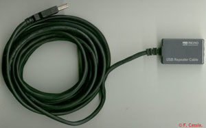

Aşağıdaki fotografta gözüken kablodan 4 adet temin ettim ve 2*2 seri bağlayarak+1,5m standart yazıcı kablosu ekleyerek, 2 adet yazıcıyı, her birini 11.5 metre mesafeye taşıdım ve bağlantıyı sağladım.
Harici güç kaynağı eklemeden, sorunsuz çalışıyorlar.

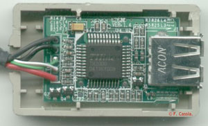

Kabloların her biri 5m uzunlukta ve bir uçlarında, minik kutu içerisinde usb 2.0 Hub çipi ve 2-3 ek komponenti olan bir devre mevcut.
S-Link SL-350A
