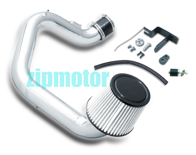

şimdi 3 seçeneğin var,
1. servisten 20 30 TL karşılığında orjinal bourusuna takılan bi plastik parça var onu alıp, hava filtre kutusunu söküp o parça ile birlikte plastik boruya açık hava filtresi takmak :) ama ben bunu tavsiye etmiyorum ses alamazsın pek, plastik orjinal borusu sesi kesiyor :)
2. bendeki gibi air intake komple kit alabilirsin aracına uygun bendeki kit senin aracınada uyuyor :) TR de fiyatı 300 TL civarında
3. ise Ebaydan link vericem o kiti alır ve sadece borusunu kullanırsın çünkü filtresi dandik :) TR dende adam gibi markalı bi filtre alırsın :)
en ucuzu bu : http://cgi.ebay.com/ebaymotors/02-05-TOYOTA-MATRIX-XR-COROLLA-COLD-AIR-INTAKE-FILTER_W0QQcmdZViewItemQQhashZitem1c0d6cdb26QQitemZ120484322086QQptZMotorsQ5fCarQ5fTruckQ5fPartsQ5fAccessories
bu kiti alıp boruyu ortadan kestirip kısalttırmalısın ama :
son olarak orjinal filtre borusuna giren karnk'ın borusu var , bende sistemi alırsan o boru boşta kalır ve onun ucunada Krank filtresi diye tabir ettikleri küçük açık hava filtrelerinden alıp takmalısın.
Sensörün boşta asla kalamamlı, araç giderken önce tekler daha sonra stop eder ve ECU  motoru kilitler stop eder , gelen pis hava nedeni ile motora zarar gelmemesi için

tabiki bağlantı yeri mevcut ve bağlamalısında boşta asla bırakılmaz, daha öncede dediğim gibi , ECU motora hava gitmiyor diye algılar, sensörden hava geçmediği için ve aracı stop eder.
bu şekilde yapmalısın kırmızı ile çizdiğim yerden kısaltmalısın ve sensör takma yeride mevcur dediğim gibi

valla istanbulda gidip biyerden almak epey zor :) ben şans eseri bulmuştum :) biri aracına takmış sedan corollaya ama aracı stop etmiş :) bende şans eseri dükkana girdim benimkine taktırdım ve 5 yıldır böyle kullanıyorum o gün bugndür :D
internetten araştırırsan intrnet üzerinen alabileceğin sanal mağzalar mevcut
http://www.sanalmagaza.com.tr/ProductDetails.aspx?Cid=1686&Pid=786&ProductID=70832
http://www.eliftuning.com/index.php?p=show&pid=9772&k_id=1860&kn=TOYOTA
