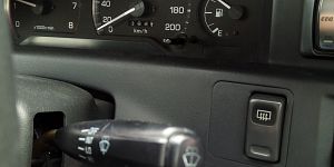

Peder beyin eli biraz ağır gelmiş galiba :D soğuktan da olmuş olabilir gerçi, bugün şöyle bir manzarayla karşılaştım, başına gelen var mı başka?
Ve nasıl tamir ederim? :D
Abi kırık parçayı yapıştırsan havya ile. Üstünede karbon veya başka birşey kaplasan nasıl olur?

Parça da içine düşmüş, neyse havalar ısınsın da bir sökeyim şunu bakayım nasıl zamazingolar var içinde :D
Cevap biraz geç olacak, muhtemelen tamir de etmişsinizdir ama her "kendin yap" insanında olması gerektiğine inandığım şeyler var.
O tür biri olduğum için, "nasıl tamir ederim" sorunuzu görünce dayanamadım :)
Biri Bondic,
http://www.ebay.com/itm/Bondic-Starter-Kit-Includes-Free-Bonus-Refill-Bond-Build-Fix-Anything-/301662153693?hash=item463c772bdd:g:U2IAAOSwGotWoUgq
Pattex extreme repair ile japon yapıştırıcısı karışımı bir şey. Hem dolgu, hem de her yüzeye yapışma özelliği var. UV ışıkla sertleşiyor ve plastik kadar güçlü oluyor. O malzemeyi bu tür bir şeyle yapıştırabilirdiniz.
Diğeri de Sugru,
http://www.ebay.com/itm/Sugru-3-Mini-Packs-Colorido-FORMULA-MEJORADA-HACKEA-TU-MUNDO-MULTIUSOS-ARREG-5g-/381488157450?hash=item58d277530a:g:a0cAAOSwu1VW4uS3
Bu da lastik parçaları tamir etmek/doldurmak için kullanılıyor. Süper bir yapışkanı yok ama "custom" bir lastik arıyorsanız, sugru ile bunu yapabiliyorsunuz. Conta, stopper, ayak vs. Aklınızda olsun.
Esasında hazır konusu geçmişken, pattex extreme repair'in de oldukça yararlı olduğunu söyleyeyim. Dolgu için ve yapıştırmak için kullanabilirsiniz, yine her yüzeye tutunuyor ve kuruyunca esnek oluyor.

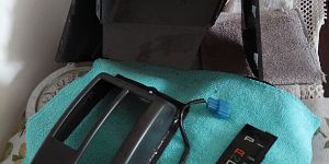

Üstünden bir yıl geçti, sonunda sökeyim dedim :)

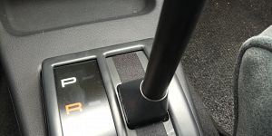

Sökmüşken tüm vites, el freni civarını çıkarıp evde temizledim
2K epoksi ile deneyeceğim önce, olmazsa şu UV olayına girebilirim.

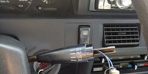

Ama peder bey destroye etmeye devam ediyor :D Bu sefer de silecek kolunu çevirmeye çalışıp kırmış :argh:
Bu kadar sene sonra plastikler çok kötü olmuş zaten, bütün tırnaklar vs en ufak temasta çatlıyor hatta ufalanıyor.

Bu araba ile uğraşmayı seviyorum, her şeyi o kadar kolay sökülüp tamir edilebiliyor ki :)
Silecek kolunun uç kısmını yine 2K epoksi ile yapıştırdım, orjinalden sağlam oldu :D Vites zamazingosu epoksi ile pek olmadı. UV yapıştırıcıyı da beklemek istemedim, tesa'nın bez bandından vardı, onu kullandım. Arka kısmı da baya vazelinledim esneme ve sürtünmeyi azaltmak için. Bir de açmışken vitesin ordaki ampulü de değiştireyim dedim, elimde bir kaç ay önce aldığım led park ampullerinden vardı. Baya parlak oldu :D
