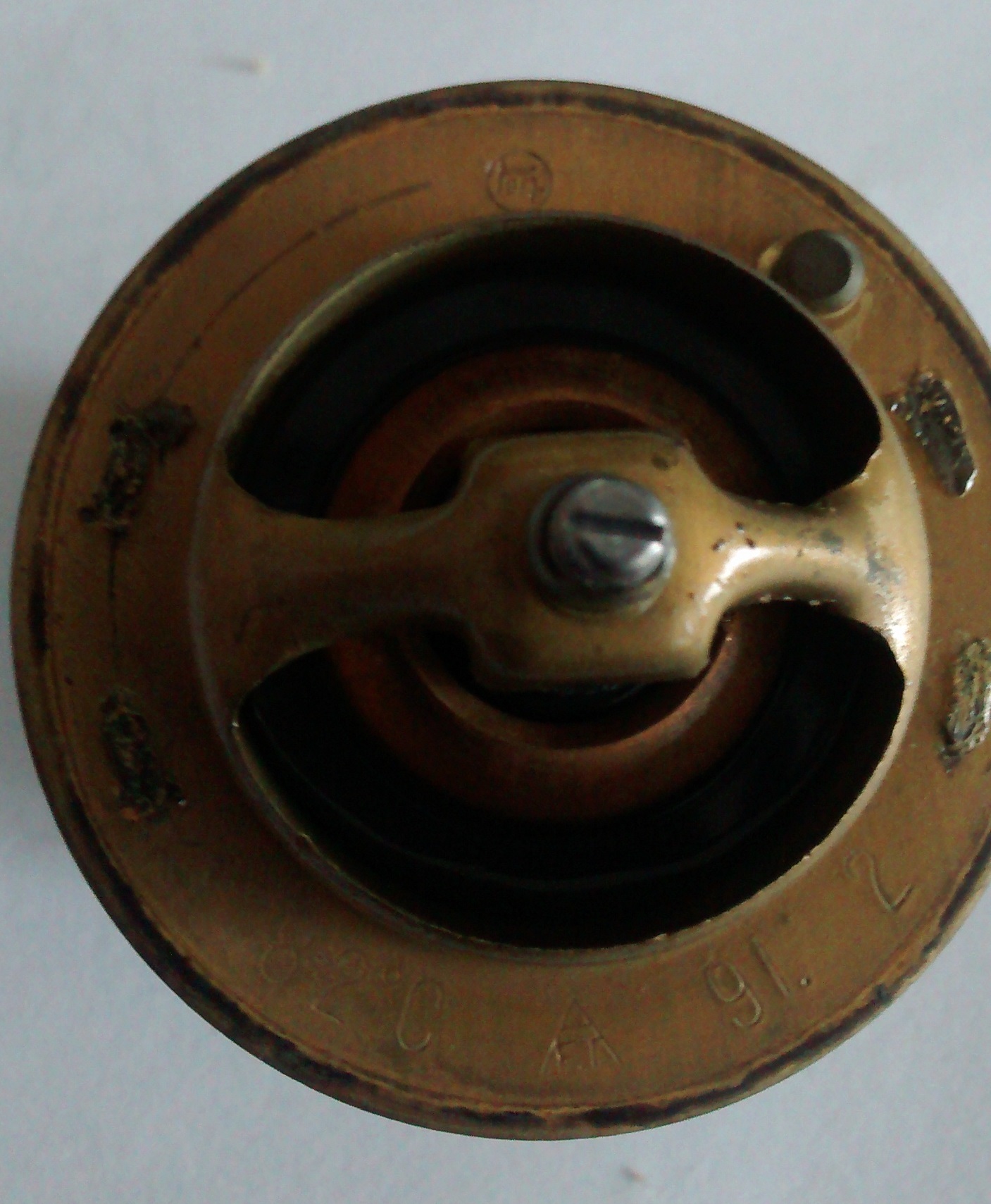

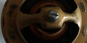

« Yanıtla #110 : Ekim 29, 2014, 09:43:36 »

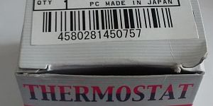

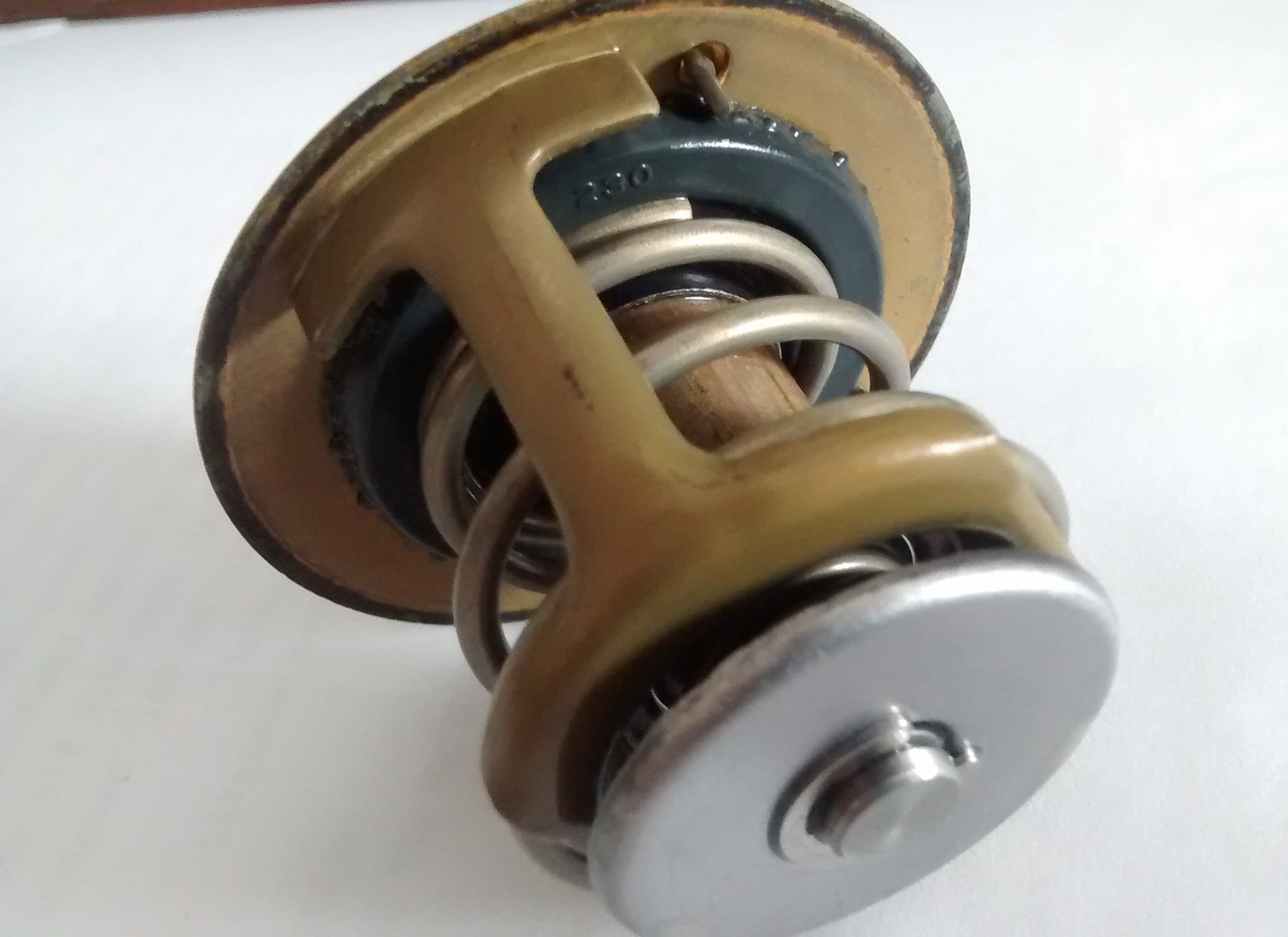

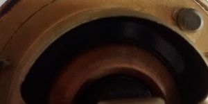

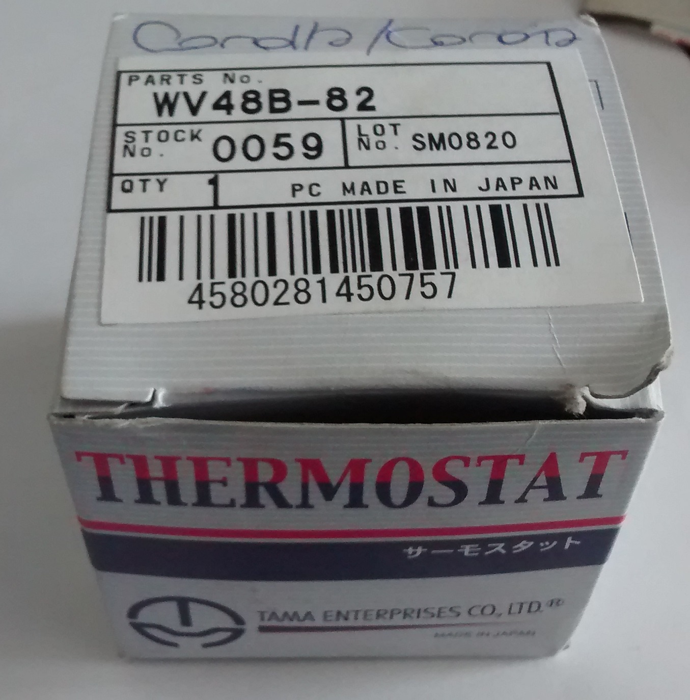

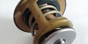

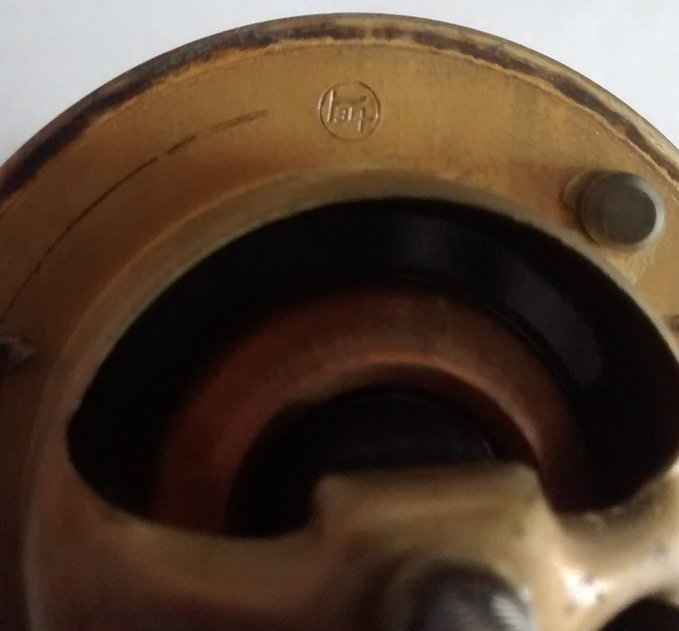

Alpermobilin bugün termostatını değiştirdim. Hem sabahları geç ısınıyordu, hem de tepe aşağı inişlerde hararet düşüyordu, yani termostat açık kalıyordu.
Çıkan termostat:
Bu da yerine taktığım:
Conta çıkmadı içinden, bu yüzden çıkan contayı kullanmak zorunda kaldım. Ama çıkan conta baya iyi durumdaydı. Hatta termostat da baya iyi durumda.
Taktıktan sonra hem çabuk ısınır oldu, hem de hararet stabil artık. Seviyorum bu arabayı :)

Alpercim, benim efsane de termostat geç ısınıyor. Bir de yokuş aşağı inerken hararet düşüyor. Ben de değiştireceğim. Kaça maal oldu. değiştirmek? Ben termostatı aldım. Taktırmak uzun sürer mi?

Müjdat, iki vida sökülüyor, sonra geri takılıyor ve dökülen antifriz tamamlanıyor. 5 dakkalık iş :) 101'de de aynı olması lazım.
Fotoğrafları bulup yeniden yükleyeceğim, bir yerlerde olacaklar.

Alpercim, yalnız benimki 1.3 motor. Benim termostat çıkması için sanırım distribütör kapağı filan çıkacak! El emeği ne verdin?

Yok, 4A'larda yeterince yer var, termostat yandan kolayca sökülüyor. Eğer vidalara yetişebiliyorsan seninkinde de gerek kalmayabilir belki çünkü dış parçayı değiştirmiyorsun zaten, içini değiştirip geri takıyorsun.
