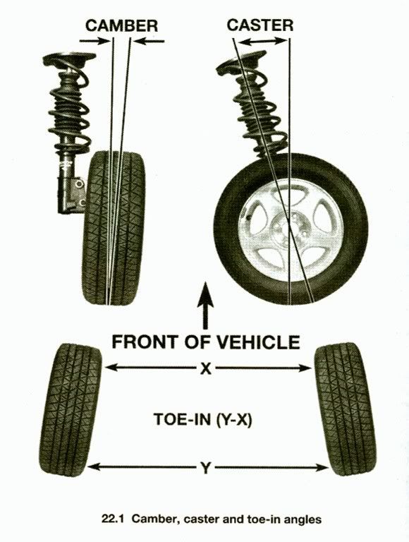

bende o saçları kestim silikonlu kısma kadar ve sorunum çözüldü, isterseniz lastiklerin TOE ayarlarıyla oynatıp üstleri birbirine doğru yakınlaştırarakta bu sorunu çözersiniz ancak o zamanda lastikleriniz içten yenmeye aşınmaya başlıycak, 5 bin yada 10 bin KM de bir lastikleri sağ sol değiştirmeniz gerekicektir

Kaporta ile ugrasmadan bir rot ayarina gidin.
Toyota'larda arka aksda da ayar yapilabiliniyor. Ayarlar bozulmustur.
Bunun disinda aman ha jantinizi tornalattirmayin. O jantlar belirli kurallar ve hesaplamalar altinda dizayn edilip üretiliyor.
Marangoz isi gibi kestirip bictirmeyin; kazaya davetiye cikarmayin.

abi o ayardan değilde taban büyümesinden kaynaklanıyor,normal ebat lastiğin tabanı az oldugundan çamurlugun içine girebiliyor,ama taban büyüdügünde sıgmıyor lastik çamurluga ve o yüzden sürtüyor.evet jantı kestirmek falan yaş iş en saglıklısı çamurlugu açtırmak
