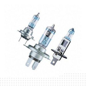

Arkadaşlar Birşey sorucam bizim toyotaların cogu farı heralde h4 ama örnegin daha degişik far ampül tipleri var.
Örnegin: H1 H2 H3 H4 H7 H11  bunun gibi mesela
Yani bu farlar nerelerde kullanılır.
Örnegin sis farlarına ne takılıyor. h1 mi h3 mü h7 mü yani bunun gibi
Birde mesela h4 tamam uzun-kısa ampül oluyo tek far peki h1-h2-h3-h7-h11 bunlar neye göre yapılıyor.

    Uzun-kısa bir arada olanlar genelde H4'tür.Yani 93-98 model Corolla'larda H4 kullanılır.Uzunu ayrı kısası ayrı olanlarda kısa H7,uzunlardakini anımsayamadım şimdi.Sislerde de bazı modellerde de HB4 kullanılıyor.2003 Corolla'mda kısalar H7,olsaydı eğer sislerde HB4 olacaktı...
Toyota                             Kısa      Uzun
Auris                                        H11      HB3
Avensis <03 öncesi                     H7        H7
Avensis 03> sonrası                    H7        H1
Carina <93 öncesi              uzun kısa  H4
Carina 93> sonrası                      H1       H1
Corolla <00 öncesi                            H4
Corolla 00-02 arası                     HB4      HB3
Corolla (HB) 02-07 arası              H7        H7
Corolla (sedan) 02-07 arası          H7        HB3
Corolla (sedan) 07> sonrası          HB4      HB3
Starlet                                            H4
Yaris                                               H4
     Bu bilgiler umarım işini görür

Kısaca eğer far  yapınız  tek  yuvadan  oluşuyorsa  zaten mecburiyetten tek  ampül hani H4. Far yuvaları  çiftse artık H1-H3-H7  far yapılarına  göre  değişiyor. BUnun  belli  bir  kriteri  yok  zannımca. Firmanın neyi kullanacağı  kendisine  kalmış.
Ynt: Ampül Çesidi
« Yanıtla #8 : Temmuz 31, 2009, 09:21:04 »
  O kriter bildiğim kadarı ile eskiden yeniye (ampulde) doğru gidiyor. Yani Eski teknoloji ve yeni teknoloji. Tabi ampulün kullanıdığı yerinde (sis, kısalar vs.) önemi var. Yeni teknolojide ampulün içindeki gazın miktarı, camının kalınlığı vs. farklı olabiliyor. Yine kullanıldığı yere göre de odaklaması vs. farklılık arzedebiliyor. Tabi sadece ampul önemli değil aydınlatmada, reflektör vs. de önem taşıyor.
