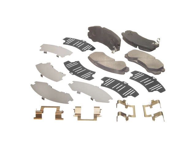

@ Ahmet şenses  balataları istediğiniz şeyle yapıştırabilirsiniz ama kaliper pimlerini orjinal olarak değişimini yapmanız en sağlıklı işlem olacaktır.
Ynt: Kaliper Sesi Problemini Araştırıyoruz
« Yanıtla #70 : Ocak 31, 2015, 11:57:39 »
 Bunun için zaten bazı balata setlerinin içinden ped(şim) çıkar. Yapıştırma ise soru işareti. O bölgede frenleme dozajı, araç ağırlığı, eğim vs. ye göre önemli ısılar açığa çıkar, bu ısılara her yapıştırıcı dayanamaz. Diğer yandan o yapıştırıcı çok kuvvetli ve ısıl dayanımı yüksek ise o zaman da balatalar değiştirilmek istendiğinde nasıl demonte edilecekler?
 Ayrıca balata ile kaliper arasında ki boşluk mühendislik olarak vardır. Yani o boşluğun bir sebebi vardır. Isınan cisimler genişlerden sonuca ulaşılabilir.
 Kapsamlı bir fren pedalı seti çok fazla parçadan meydana gelebilir araç türüne de bağlı olarak.
  • 2562 kere teşekkür edildi
« Yanıtla #71 : Ocak 31, 2015, 12:44:31 »
Pistondan gelen basıncın balatayı kırmaması için şimler kullanılıyor ama Toyotalarda yaylar yetersiz kaldığından titreşim yapmaları engellenemiyor, fren kaliper sistemleri zaten değişmeye başladı, Yaristeki gibi daha stabil sistem uygulamalarına başlandı.
Tabii buradaki asıl sorunu Toyotanın kullandığı yay sistemi değil, ülkemizin yolları teşkil ediyor.
Kullanılan yapıştırıcılar sanılanın aksine, montaj sonrası ilk fren basıncını alınca zaten mikronlara varan incelme yaşıyorlar, yani titreşen bölgeyi doldurmuş oluyorlar.
Balatayı stabil etmek için kullanılan yapıştırıcı ne olursa olsun ısıdan ötürü kemikleşiyor ve balata sökümü sırasında zaten çoğu dökülüyor geri kalan parçalar tornavida ile kolayca çıkarılabiliyor.
Bu işlem yeni değil, servislerin bu şikayetleri giderme yöntemidir.
