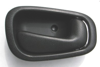

ortasında bir vida olacak, onu sökerseniz çıkarabilirsiniz. Forumda olsa gerek, yapan biri resimlerini koymuştu ama şimdi bulamadım :(

döşemenin tırnaklarını ve kapı kolundaki ve kapı açma mandalının(ortasındada vida vardı yanlış hatılamıyorsam) vidaları söküp döşemeyi rahatlatın önce, daha sonra kapı döşemesini hafifçe aralayıp cam kolunun arkasında bir tel pim olması lazım onu attırırsanız kapı kolu elinze gelir
