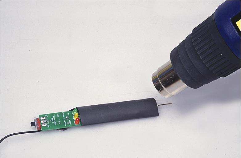

elektrikçilerde bulunan "makaron" aldım ve anten kısmını kaplamıştım orjinal anteni değiştirmemek için. komple anten yoktu o zaman. makaron ısıyla daralan lastik kılıftır. aşağıdaki resimlerde örnekleri var.

resimde görülen kadar ince değildi benim taktığım. daha kalındı. taktıktan sonra ısıttık ve şekillendirdik. 20 ay oldu bir sıkıntı yok. yavaş yavaş çekmiş boyu galiba. bir uygulama daha yapmam gerekebilir. piyasadan alacağım antenlerin kalitesini bilmiyorum. omajı nedir? aynı kaliteyi verir mi? o sebeple cesaret edemeyip makaron işine girmiştim. yoksa şekil olarak aynısı var. 10-15 tl

Murat bey bahsetmiş olduğunuz makaron çok mantıklı çalıştığım şirkette mevcut denemekte faydavar.
Yanlış hatırlamıyorsam antenin orjinalindede uçtarafında zaten kulanılıyor.Bir problem çıkacağını düşünmüyorum.

makaronu iyi ısıtmamışsınız ama.

Elektirkçi arkadaşıma aynı şeyi bende söyledim.
Kulanılan makaronun çapının yarıyarıya küçüldüğünü söyledi daha fazla ısıtılırsa yanarmış.
Ek yapılan yeri tamamen sardı.
