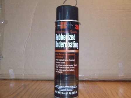

Turkay'in dedigi gibi curumeye/paslanmaya karsi koruyor ama en onemli faydasi bence ses izolasyonu saglamasi. Sprey halinde satilanlar ses izolasyonu sagliyor. 3M marka olani da var. Ben uygulamayi dusunuyorum musait bir zamanda.
(Davlumbaz uzeri, belki kapi altlari, kapilarla govdenin arasi, kaput alti vs. icin dusunuyorum)

Araca bir zarari olmuyor, ama ileride ben bunu istemiyorum (boya uzerine yapilmissa) eski haline getireyim dersek zorlaniriz. Birisi arabanin tamamini, butun dis yuzeyini bunla kaplamis, sonra hevesi gecmis, ama bir turlu cikaramamis :)

Temizlemek cok zormus Ahmet Bey. Bicakla kazindiginda cikiyormus ama iz kalmacasina temizlenmesi zormus :) O yuzden arabanin gorunmeyen yerlerine uyguluyorlar. Iki kutu sprey aldim birkac ay once, once bazi yerlerdeki pasi cikarip uygulamak icin. Arka tekerlek ustlerindeki pasi cikardim, ama metal kisma uygulama konusunda kararsiz kaldim. Herhalde oralara astar/boya/pasa karsi koruyucu saydam kimyasal uygulayacagim. Ama plastik davlumbaz kisimlari ve kapinin tavanla birlestigi yerlerin altinda zaten siyah renkli kisimlara uygulayacagim. Sesi tamamen azaltmasi icin. Kapi kapaninca gorunmeyecek zaten.
