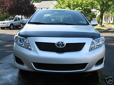

Arabalar icin de sutyen uretiyorlar :)
Abi güzel bişeye benziyor bunlar yahu amma ve lakin işte isim bozdu bizi giymez bizim oğlan öle şeyleri :lol: :lol: :lol:
Mustafa, burada arabalar 'kiz' olarak goruluyor, 'oglan' degil. :) Belki ondandir, hic gocunulmuyor. :P

Şaka biyana abi merak ettğiğm bu tür ürünlerin boyaya yada verniğe zararı olurmu? Çünkü ister istemez bi sürtünme olacak rüzgardan vs. ve araya toz yada herhangi cisim girerse. Genelde aracın üzerine branda örtülmesi tavsiye edilmez ya hani o hesap?

Mustafa, resimdeki olan manyetik/miknatis ozellikliymis, zarari olmuyor diye ozellikle belirtmisler resimdeki gibiler icin, digerlerini bilmiyorum.
Teşekkür ettim abi ben detaylara bakmamıştım sadece fotoya bakıp yorum yaptım. Bu aralar bende niyetliyim ya butür bişey yada tekrar kaput filmi yaptıracağım. Şu haftayı bi atlatsam zamanım bollaşcak ozaman bişeyler yapçam bende inşallah  :)
