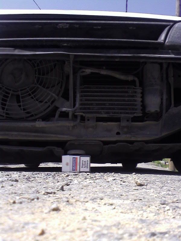

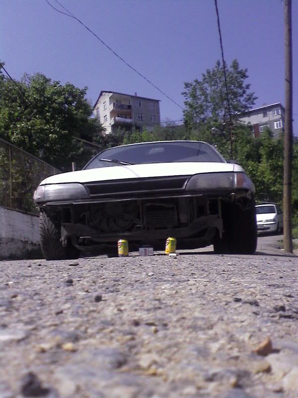

:rofl: mustafa ne yaptın sen ya :) 15cm yaklaştı ha :) abi 15 cm yaklaştığı zaman lastiğin üstüne oturur araba farkında mısın :) bırak direksiyon çevirmeyi, hareket edemezsin :) hatan var abi, türkiyedeki en yere yakın ae101 bora deniz levent arkadaşımızdadır, onunki tam 15cm alçaktır, yerden yüksekliği de tek bir sigara kutusu kadar al resim;

abı ben cıddıyım arac 14-15 cm dustu  :D aynı yere yakınlıgıda boyleydı zaten  4 parmak falandı :D
Ynt: 175-65-14 yerine 195-45-16 sorun yaşatır mı ? (2001 vvti)
« Yanıtla #27 : Mart 31, 2009, 16:20:26 »
:D 15 cm düştü o zaman arac önceden 40 cm yüksekti :D
  • Best of Techno Bass
« Yanıtla #28 : Mart 31, 2009, 16:22:06 »
abı aracta 17 jant vardı zaten 4 cm yukseldı arac yerden :D
