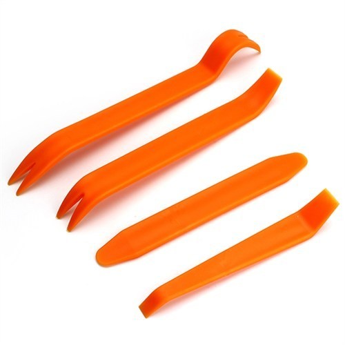

Ben arabanın biryerlerini çizmeden ve zarar vermeden sökmek için şu basit aparatlardan almıştım. Spatula zarar verebilir. Bir de çok soğuk havalarda kapı döşemesini sökmemek lazım. Çünkü soğukta plastikler çok sertleşiyor ve en ufak zorlama da kırılabiliyor.

Evet, yağmurdan, soğuktan uzak durmak lazım, önemli bir detay, teşekkürler.
Bu aparatları gördüm, gerçi spatulayı da hallettim, şekli iyi oldu. Spatulanın üstüne koli bandı da yapıştıracağım çizme ihtimaline karşı.
Koli bandı yerine bez bant veya elektrik bandı tavsiye ederim abi.
Polyester bant diyorsun değil mi Yasin? Evet, mantıklı.
Evet abi. Kullanım kılavuzlarında sökme takma işlemleri için fabrikalar bile tornavida ucuna bant sarmayı önermişler. Trim removial kit de neymiş :D
