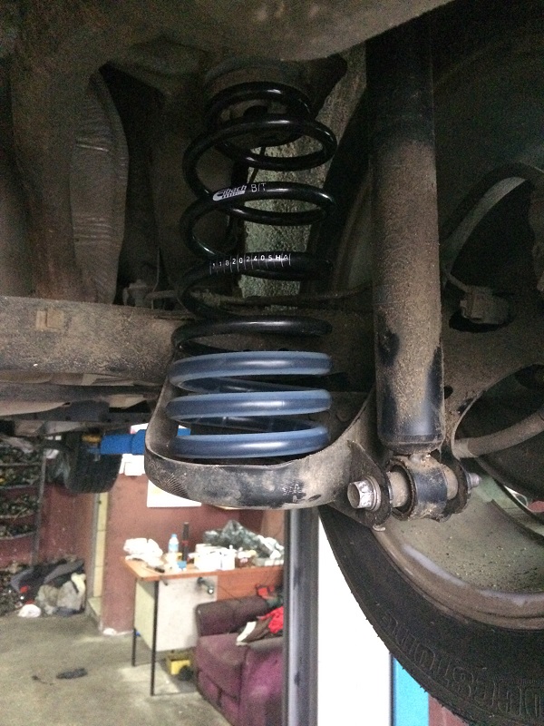

Merhabalar

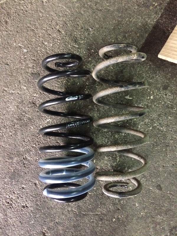

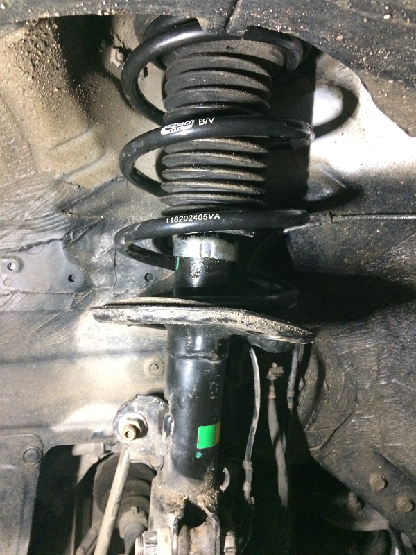

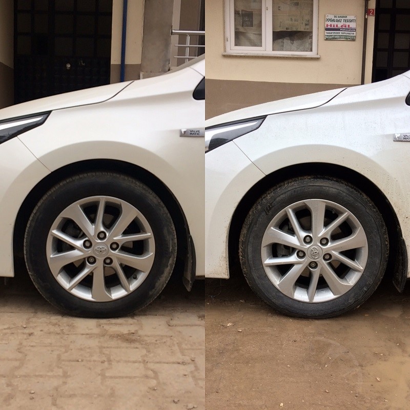

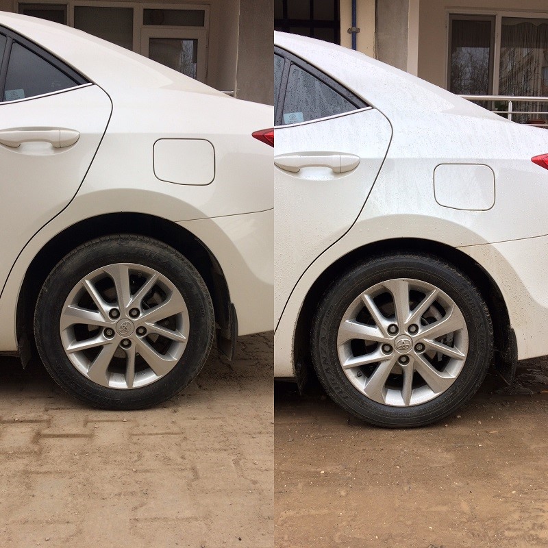

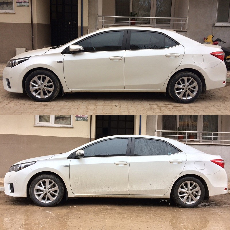

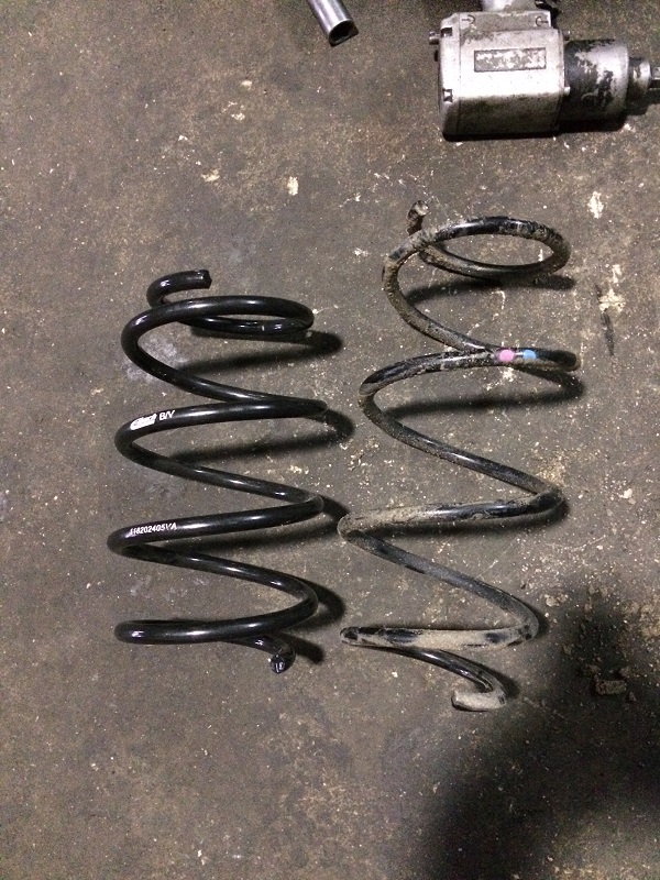

Bugün Eibach Pro-Kit yaylarımızı taktık. Kılavuz bilgilerine göre ön-arka 3 cm alçalacak. Yayların kodu: E10-82-024-05-22
Ön
Arka

Ynt: EDE Corolla (Eibach Pro-Kit takıldı)
« Yanıtla #49 : Şubat 09, 2017, 18:58:29 »
Hayırlı olsun, güle güle kullanın. Canlı sohbet kısmına yazdığınız kodları merak ediyordum, şimdi öğrendim  :D peki konforu nasıl oldu?
Teşekkür ederim sağolun :)
meraklandırayım dedim :)
İlk taktığımızda binip dolaştım biraz, orjinale göre aynı geldi. ama yaylar sıfır olduğu için hemen yorum yapmam doğru olmaz

Hayırlı olsun Kaan. Konfor nasıl değişti, şehiriçi çukurlarda falan? Arka koltuğa oturanlar olduğundan orjinale göre aracın altının değmesi durumu olur mu?
Konfor şimdilik iyi geldi abi bana ama daha takılalı 5 km anca olmuştur :)
orjinallere göre biraz daha az esneyecek ama konforu ilk izlenim için iyi geldi abi. yakında 3-4 kişi bineriz o zaman göreceğim inşallah
Hayırlı ugurlu olsun
araca 5 kişi binildiğinde durum nasıl olur acaba?
Teşekkür ederim. daha denemedik ama 5 kişide fark etmez gibi.
Şöyle örnekleyeyim. eski yay yumuşaktır, araba doluyken 7cm çöker mesela. Yeni yay serttir. 3 cm kısadır orjinalden. binince sert olduğu için 4 cm çöker. toplamda 7cm yapar yine. Araba hiç yay takılmamış gibi olur

Güle güle kullan kardeşim:) Çok ince yanak lastik kullanmadığın sürece konfordan hiç bişey kaybetmezsin..Ben yaklaşık 1 senedir kullanıyorum. Zamanla biraz daha oturuyor yaylar biraz daha düşüyor.

Yol tutuşa etkisi bayaaaa olacak. hem yüksek hızlarda hemde normal sürüşte virajlarda salınımı yüksekti.

şimdilik 16 ile devam, sadece ben sürmediğim için yanağı çok inceltemeyiz :)
bende zamanla oturacağına inanıyorum abi :)
Tümsekler hep çaprazdı zaten abi, 4 kişiyle düz geçince sürtüyor meret :)
