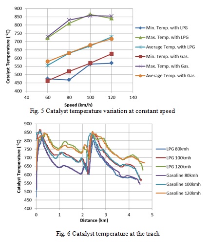

Aldığım ilk sonuçlara göre lpg ve benzinle kullanımda katalitik konvertör sıcaklığı aynı kalmakta. Testler aynı parkurun aynı başlangıç ve bitiş noktasında farklı hızlarda hız sabitleyici kullanılarak gerçekleştirildi.

Yaptığım çalışmalar sonucunda elde ettiğim veriler bu şekilde.
Düzgün bir ayarda katalizör sıcaklığı artmamaktadır. Katalizör sıcaklığını artıran nedenlerin başında exotermik (dışarı ısı veren) reaksiyonlar gelmekte. Bunlarında en önemlisi yanmamış yakıtlardır (yanmamış HC emisyonu). Bunların karbondioksit ve suya dönüştürülmesi için katalizörde yanma geçirir bu da katalizör sıcaklığını artırmaktadır. Aşırı zengin ayarlanmamış lpg kitlerinde böyle bir problem olmamaktadır. Aşırı zengin ayarda kalmış LPG kitlerinde ise bu durumu katalizörü zehirlenmesine yol açabilir. Kısacası zengin ayar katalizöre, fakir ayar motora zararlıdır diyebiliriz.
Motor sıcaklığı konusunu araştırmama dahil etmedim. Fakat lpg ye geçme sıcaklığından (45) itibaren 65 derece sıcaklığa kadar rölantide hem benzinde hem lpgde bekledim. Benzindeki ilk denemede (sabah) 3 dk 14 sn, 2. denemede (5 saat sonra) 2 dk 21 sn, lpg de ilk denemede (sabah) 2 dk 44 sn elde ettim.
Motor tam ısınınca yoldan geldikten sonra bu sefer soğutma suyunun sıcaklığına bakarak rölantide fanın ne kadar süre aralıklarla devreye girdiğini bakarak ölçmeye çalışacağım.
Kendi doktora konumdan ve konferanslardan fırsat bulabilirsem eğer bu LPG işine daha da el atacağım. Dinamometre ve emisyon ölçen cihazlarla daha da doğru sonuçlar elde edebilirim. Aklımda regülatöre gelen suyu valf ve PID devre ile kontrol ederek sıcaklığını sabit tutmak var. Motor ısındıktan sonra gaz fazına dönüşen yakıtı gereğinden fazla sıcaklığını yükseltiyor, bu da motorun verimini düşürüyor. Bakalım zaman ne gösterecek.

Mutlu hayırlı olsun.

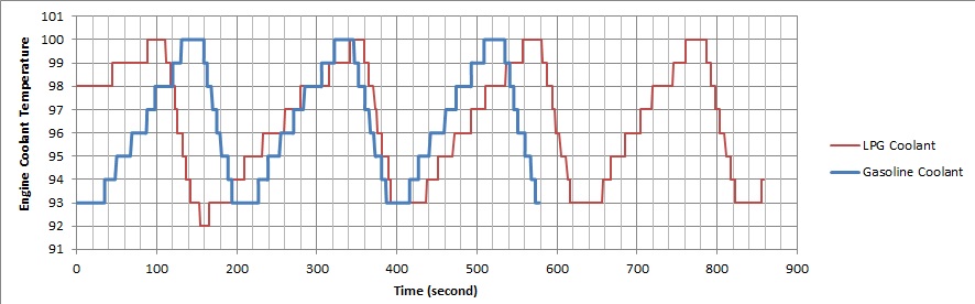

Lpg'nin daha yüksek ısıl kapasiteye sahip olduğu, yandığında daha fazla ısı ortaya çıkardığı, motorun sıcaklığını artırdığı miti de böylece çöker.
Belirli bir yol gidip motor 90 derece sıcaklığa ulaştıktan ve gideceğim yere vardıktan sonra vites D'de iken 15-20 dakikaya yakın bekledim. 3-4 defa fan açıp sıcaklığın düşmesi ve tekrardan artması döngüsünü bekledim.
LPG ile ölçüm yaptığıım zaman öğlen 12.00'da hava sıcaklığı 14 derece idi, benzinle yaptığımda da 17.30'da hava sıcaklığı 11 derece idi. Buna rağmen benzinde fan açma sıklığı çok az daha fazla.

mutlu araştırmaların için eline sağlık.
Lakin bu kadar veriyle bunu kesin ispatladık diyebilir Miyiz? bilmediğimden soruyorum.
Örneğin rolantide motor zaten aşırı ısınmaz lpg ile çalışırken ısıl yük /derece her neyse bir miktar gazla olsa bile motor onu tölere edebiliyor olabilir.
Lpg nin piston içinde en zayıf nokta olan subapları daha fazla ısı ortaya çıkararak eritmesi anlık ısının birden artıp geri azalması ve bu döngünün milyarlarca kez tekrar etmesinden kaynaklanması muhtemel olabilir mi?
aklıma onlarca soru geliyor doğal olarak belki dediğim hepsi saçma ama bunlar da değerlendirmeyi sanki etkiler gibi.
son olarak bu varsayımlar orta halli lpg ayarı olan bir araçta daha belirgin yani düşük km lerde görülürken; iyi bir lpg ayarı olan motorda bu olumsuzluklar acaba ne kadar ötelenebilir?
Aslında şu an forumda bir çok kişi sosyal deney yapıyor gibiyiz ölmezsek ya da kısa vadede araçlar ile vedalaşmaz isek yıllar sonra son durumu burada paylaşabiliriz.
İnşallah senin dediklerin doğrudur da masraf açmaz araçlar ;)

Sağolasın Talat, sonunda gördük seni nerelerdesin yahu, hani projeler. :)
Isınmış motorda fanın devreye girme sıklığı ile doğru ayarlanmış lpgnin benzinden fazla ısı yaymadığını görmüş olduk. Şartlar aynı çünkü. Motordan ortama motor bloğu aracılığıyla ve egzos sistemiyle verilen ısı aynı. Aynı şekilde aynı şartlar altında soğutma suyunun sıcaklığını ne kadar sürede artırdığı da yakıtın verdiği ısıyla alakalı. Soğutma suyu 100 dereceye ulaşınca fan açıyor, 93 e inince fanı kapatıyor. 93 den 100 derece sıcaklığa benzin daha hızlı çıkıyor, bu da benzinin daha fazla ısı verdiğinin göstergesi.
Bu durum tabiki yol şartları için geçerli değildir. Yol şartlarında karışım ayarı belirli oluyor motor sıcaklığında. Fakat LPG motorun sıcaklığını yükseltir, yandığında yüksek ısı verir mitleri yanlıştır görüldüğü gibi.
Lpg motora hiç zarar vermez demek olmaz, çünkü kuru yakıt olduğundan en başta subaplara zarar veriyor. Mesela benim araçta ayar çok iyi, tam gaz gittiğimde de karışım zenginde kalıyor, fakat gel gelelim 45bin km.ye geldi lpg takılalı ve ufaktan subap kaynaklı titremeler başladı. Zaten fabrikasyon lpg takılan araçlarda subap, segman gibi belli başlı parçalar boşuna değiştirilmiyor. Burada da subap değişim fiyatı yanında lpg nin ucuzluğu, çevreci olması avantajları ağır basıyor.
Keşke aracı satmayacağımı bilsem de 2. bir ecu kullanarak lpg deki ateşleme zamanlamaları ile de oynasam. :)
Sömestre tatilinde inşallah dinamometre ve emisyon ölçer cihazlarla birşeyler yapabilirim.
