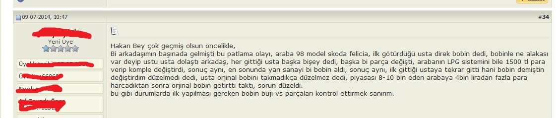

« Yanıtla #34 : Ocak 09, 2017, 15:04:48 »
son mikser işleminin üzerinden bugün ile birlikte 4 gün geçti. henüz bir patlatma yaşamadık bu 4 günde. üstelik özellikle petlatmaya müsait şekilde kalkışlar yapıyorum özellikle. inşallah düzelmiştir, ama 15 gün geçmeden kesin konuşmak istemiyorum. eğer bu işten beni kurtardıysa elime bir kutu baklava alıp o ustaya özel teşekküre gidecem. :D :D
asıl ilginç olan nokta ise, hiçbir zaman işlevini yapmayan otomatik jikle, bu mikser işleminden sonra işlemeye başladı. sabahları soğukta motor ısınana kadar rölantim çok düşerdi, yerlerde sürünürdü. çok silkelemesin diye hatta gaza dokunurdum sürekli. şimdi maaşallah motoru çalıştırınca 10saniye içinde rölanti 1400 lere çıkıyor. motor ısındıkça 3-4 dakika içinde 900 e geliyor yavaş yavaş. miksere yapılan işlemle ne alakası var acaba jiklenin. yoksa tesadüfen mi oldu? hava emişin hemen dibinde siyah bir soket var. usta onu da temizlemiş. acaba o soketmi bu ayarı yapan?
   Oh maşallah, gözünüz aydın.
 *Benim anlatmak istediğim de buradaki gibiydi. Basit bir arıza, işi bilmeyen usta(!) ile birleşerek başka problemlere yol açıyor. Büyük masraf/arıza var diye can sıkıyor. Sizdeki otomatik jikle sıkıntısı gibi.
