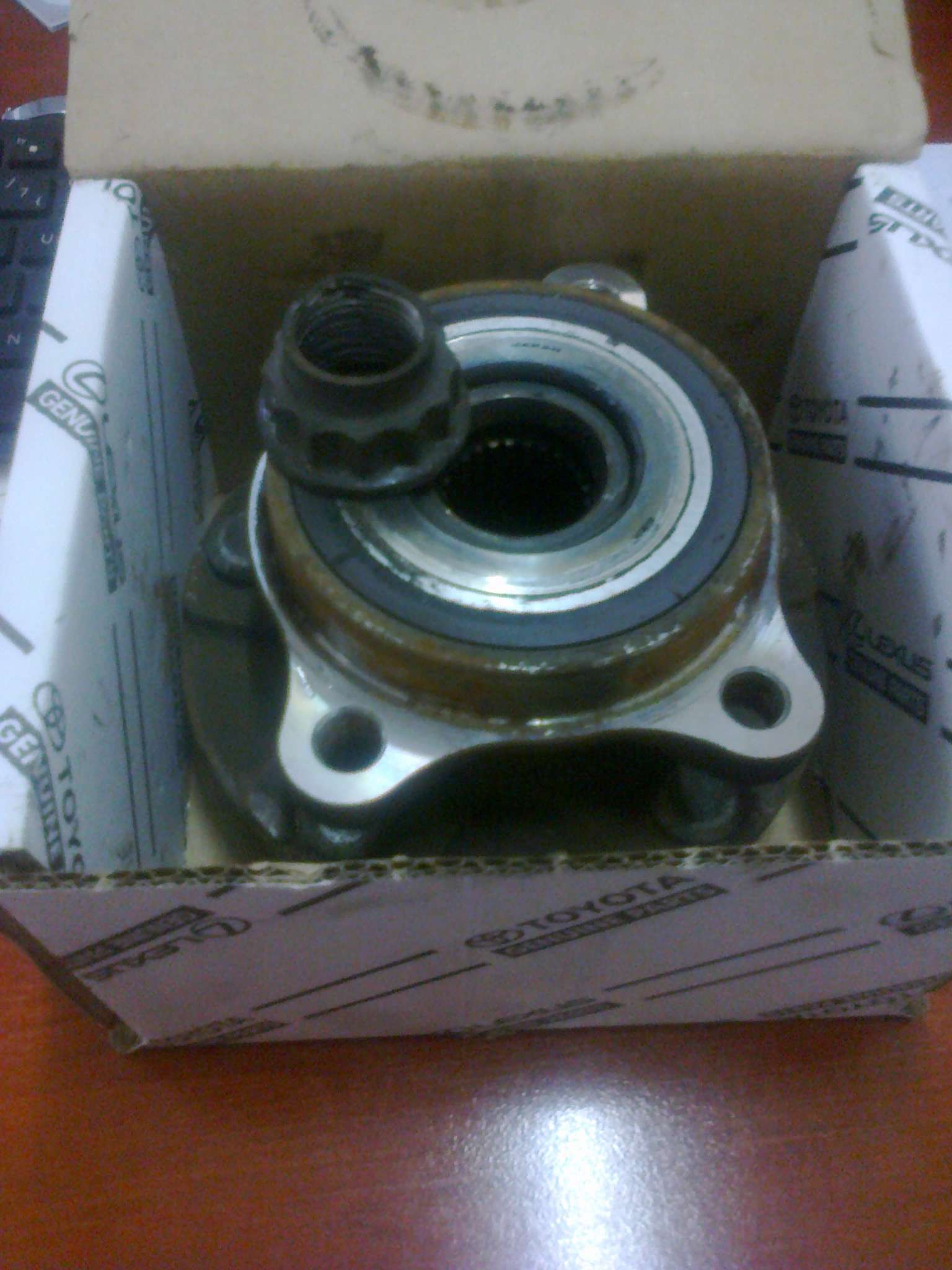

çıkan parça bu,
Parcayi ne yapicaksiniz benim bir arkadasim cns torna atolyesi var bu parcayi bir gostersek belki bilye degisimini yapabilr bundan sonnraki arkadaslara faydamiz olur sizinde yedek poryaniz olur
LG-P760 cihazımdan Tapatalk kullanılarak gönderildi
duruyor.. çıkmacıya versem 3 krş para verir.

çıkan parça bu,
Abicim üzerinde yazan marka yada ne bileyim bi kod falan var mı. Belki servis dışında bulabilirim bu sayede. Bi ihtimal yani...
