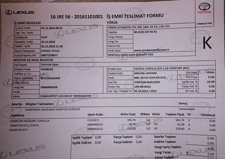

İki saatte kanister değişimi yapıldı, genel bakıldı, yıkandı, teslim edildi. Faturaya baktığımda 600TL idi. Tabiki cepten bir şey çıkmadı :rofl:
