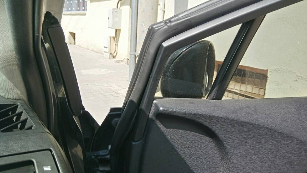

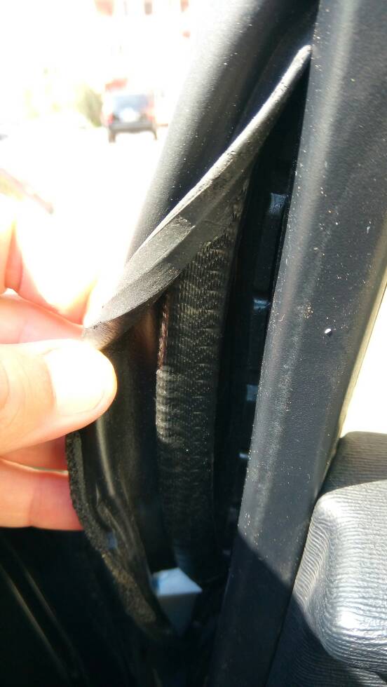

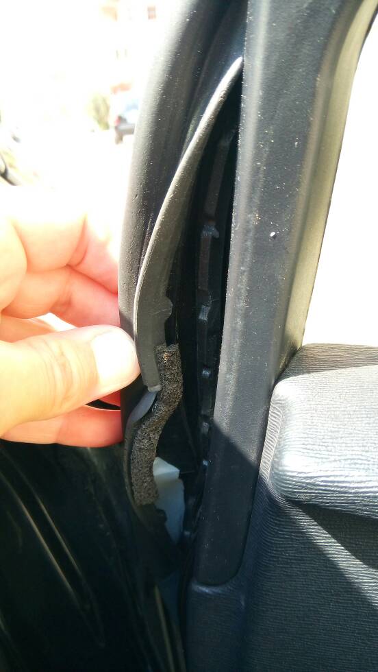

Benim araba 2011 model 2010 çıkışlı,  bendeki sorun fitilden kaynaklı muhtemelen.  Hep bakmıştım sağlam görünüyorlardı ama bugün sağ kapı kelebek camına yani ayna çerçevesine değen ön kısımdan başlayıp yukarıya doğru çıkan kısmını yuvasından çıkarttım hani plastikle sabitlenen kısmını altta siyah sünger gibi bir malzeme vardı.  Ne göreyim benim fitil bu süngerin arkasından yırtık resmen yarılmış. Üst köşeye kadar zaten o parça kapı fitillerine ek gibi.  Elimde 15-20 cm sert fitil vardı bizim fitilin yırtık yerinden soktum köşe kıvrımına kadar.
İnşallah ses kesilmiştir ama kapı kapanması acayip güzel oldu   :asikadam:
Esas ben o sünger dediğim malzemeden alıp arka beslemesi yapacaktım tıpkı Toyota nın kendi yaptığı gibi ama malesef fitil yırtık çıktı.
Akustik ses izolasyon bandı diye geçiyor bu süngerimsi malzeme ama sünger değil.  Arkadaştan alacağım, bundan bakalım bu sesi yarın nasipse deneyeyim  :tamam:

Emrah seninki 120 den sonra geliyormuş,  belki bu normal hepsinde olan bir sestir.  Bendeki 80 90 da falan başlıyor. Sağ ön koltuğa oturunca direk ön tarafta 20 25 cm bir düz yer var o kısımda bu dediğim yer. Fitilin boşta saç üstünde kalmaya başladığı bir yer var aşağıya inen, oradan başlıyor zaten orada fitil ek yeri var yukarıya ilk kıvrımın başladığı köşe var oraya kadar. O kısımda fitil bir yere giriyor ufaktan dışarı çek çok zorlama orada süngeri görürsün.  Üstüne doğru hafiften çek sıkarak çıkıyor fitil yerinden arkası yarılmış resmen.  Ben sert fitil koydum belki de ondan kapıyı kastırıp tok kapanmasına sebep oluyor  :tamam:

Tuhaf yahu yırtık falan dedim ama şoför tarafına da baktım bugün orasıda o şekilde ama ses gelmiyor. İlginç.  Neyse açmışken onu da yaptım artık.
Bu sefer farklı bir malzeme denedim,  kaydırmaz pedler vardı araba hani şu siyah pütür pütür delikli olanlardan.  Kullanmıyordum kesip kesip katlayıp fitilin içine teptim bakalım bu nasıl olacak
